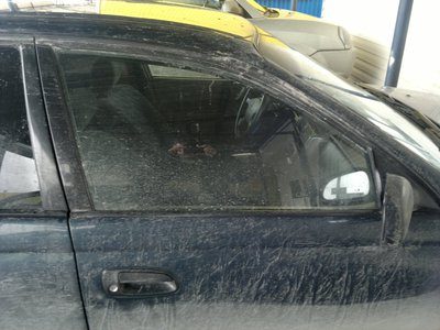

Стекло действительно не родное, ставилось первым хозяином.
С лобового есть подтеки, но эт лечится дефлекторами
Я поборол это!!!!!! Частично, но эффект на лицо
2012-04-03-231.jpg [ 288.13 КБ | Просмотров: 7406 ]
пятно грязи уползло дальше и не перекрывает зеркала

все оказалось легко и просто:
берем кабель-канал, я взял 10х15, отрезаем одну сторону вот так
2012-04-03-225.jpg [ 167.83 КБ | Просмотров: 7388 ]
как выяснил позже отгибать вторую сторону не нужно, оставляйте угол 90 градусов
На широкую сторону клеим 2х сторонний скотч вот таким образом
2012-04-03-229.jpg [ 193.29 КБ | Просмотров: 7388 ]
2012-04-03-230.jpg [ 293.07 КБ | Просмотров: 7388 ]
(обязательно отмеряйте кабель-канал до уплотнителя стекол, иначе через щель между зеркалом и уплотнителем грязь будет попадать)
кабель-канал лучше наверно чуть больше использовать но у меня только такой был
красил перманентным маркером :D

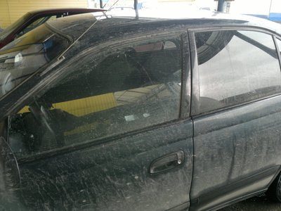

еще фото после сегодняшней поездки на работу
скорость 120км/ч специально держался максимально близко к авто
2012-04-06-239.jpg [ 290.51 КБ | Просмотров: 7315 ]
2012-04-06-240.jpg [ 321.31 КБ | Просмотров: 7315 ]
