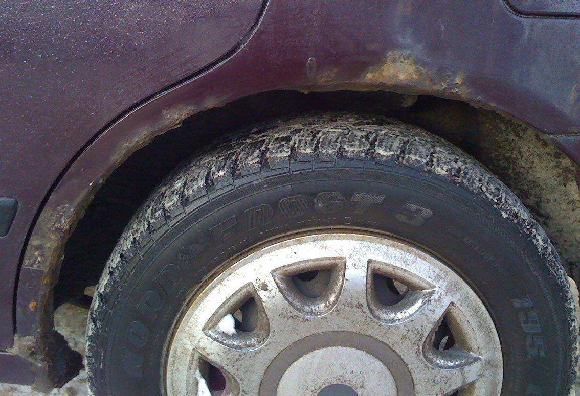

Ребят, а сориентируйте вот по такой проблемке!
Подскажите, что с ней можно сделать? Покупать ремкомплек задней арки (http://exist.ru/price.aspx?pid=264023B2), вырезать и варить?
Какова цена вопроса с покраской?
Или можно рихтануть, шпакленуть и замазать на годиков 3-5?
На арке вверху вмятина. По словам владельца прошлого, сыграл люк на дороге и ударил в арку.[/img]

СообщениеДобавлено: Пт фев 18, 2011 2:31 pm
Сообщения: 503
Откуда: Киров
http://carina-e.ru/viewtopic.php?t=486& ... c&start=75
Или лыжи не катят или чего другое?Тебя чем прошлый ответ не устроил?
Или лыжи не катят или чего другое?Тебя чем прошлый ответ не устроил?Да и зачем темы плодите?
СообщениеДобавлено: Пт фев 18, 2011 7:09 pm
Зарегистрирован: Пн июн 21, 2010 10:24 pm
Сообщения: 96
Откуда: Москва м.ВДНХ
александр57
Устроил ответ. Но это только один ответ, а мне нужны разные мнения, а их нет пока. :?

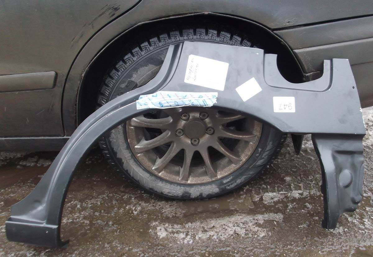

Woolf писал(а):
..........Он в каталоге коклехрнса есть вроде..
Klokkerholm РЕМКОМПЛЕКТ АРКИ ЗАДНЕЙ
81 43 58 1 левая
81 43 58 2 правая
Сегодня пришла ко мне эта "арка левая". Если честно, то думал, что придёт тупо гнутый по радиусу уголок, а пришло чуть ли не пол крыла. Толщина проката 0,6 мм, по контуру вроде подходит. Стоит 1300 руб.
ЗЫ Обратите внимание на щели между локером и аркой - на арке живого места не осталось, чтобы локер закрепить.

Vilf писал(а):
Лукомор писал(а):
, а на хетч номерок не попадался ?
Так у меня хетч. Брал по номеру "81 43 58 1 левая", вроде подошла. Наверно недели через 2 начну монтировать сей девайс, там и увидим - подошла-не подошла.

СообщениеДобавлено: Вт апр 03, 2012 9:14 am
Тогда на седан номерки кто подскажет?
СообщениеДобавлено: Вт апр 03, 2012 9:16 am
Судя по применимости - данная хрень универсальная.
СообщениеДобавлено: Вт апр 03, 2012 10:50 am
судя по фото от арки крыла до изгиба к верхней части высота меньше чем у оригинала
Кто ставил что скажет?
