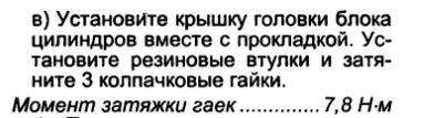

С каким моментом затягивается крышка гбц (2е шпильки) у меня немного масло давило из под нее, решил проверить, а они от руки тянутся легко, подтянул немного но не стал сильно ( делал все это на горячем двигле), т.к. тонкостей не знаю..
 Заголовок сообщения: Re: Замена прокладки ГБЦ
СообщениеДобавлено: Вс апр 01, 2012 10:07 pm
Сообщения: 890
Откуда: Москва, СВАО
Репутация: 28 [ ? ]
ZLOy писал(а):
С каким моментом затягивается крышка гбц (2е шпильки)...
на холодную 23 N/m

Если сильно тянуть то настанет конец крышке,ломается от перетяжки легко. Тянуть надо на холодном двигателе,момент там небольшой,не тот что выше написан. Где-то 10-12 НМ. Это очень слабо :)
Поэтому зря ты подтягиваешь,может лопнуть
СообщениеДобавлено: Пн апр 02, 2012 2:13 pm
Зарегистрирован: Пн мар 15, 2010 3:13 pm
Сообщения: 93
Вот поэтому я и хотел узнать момент затяжки, странно почему такой маленький, крышка у нас алюминиевая??
Спасибо тем кто помог.
СообщениеДобавлено: Пн апр 02, 2012 3:15 pm
Вот из мануала:
Крышка.png [17.15 КБ]
момент еще меньше чем я ранее написал

Вот из мануала:
Спасибо. проверил ключем, было рукой затянуто 8-9 н*м
