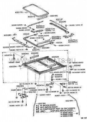

Вот и меня люк накрылся, сломалась деталь 63224 силуминувый бегунок который с одной стороны к тросику крепится, а с другой стороны заходит в направляющие поднятия люка.
Цена конечно порадовала 1700 за эту ..., да ладно пережить можно, но вот поставить ее на место, вот это задачка повеселее.
Собственно интересует мнение, реально ли склеить эту деталюшку?

migel34 писал(а):
склеить
отвалится она скорее всего в самый "нужный" момент

СообщениеДобавлено: Вт июл 26, 2011 7:55 pm
Там очень большие усилия. Склеить не получится. И заварить тоже,сплав цинковый. Тока новый

Да, примерно именно так и себе представлял, т.е. склеить/сварить бесполезно, что же буду собираться с силами для разборки люка, как гвриться, да прибудет с мной сила :-)
