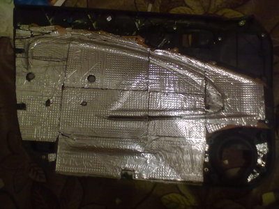

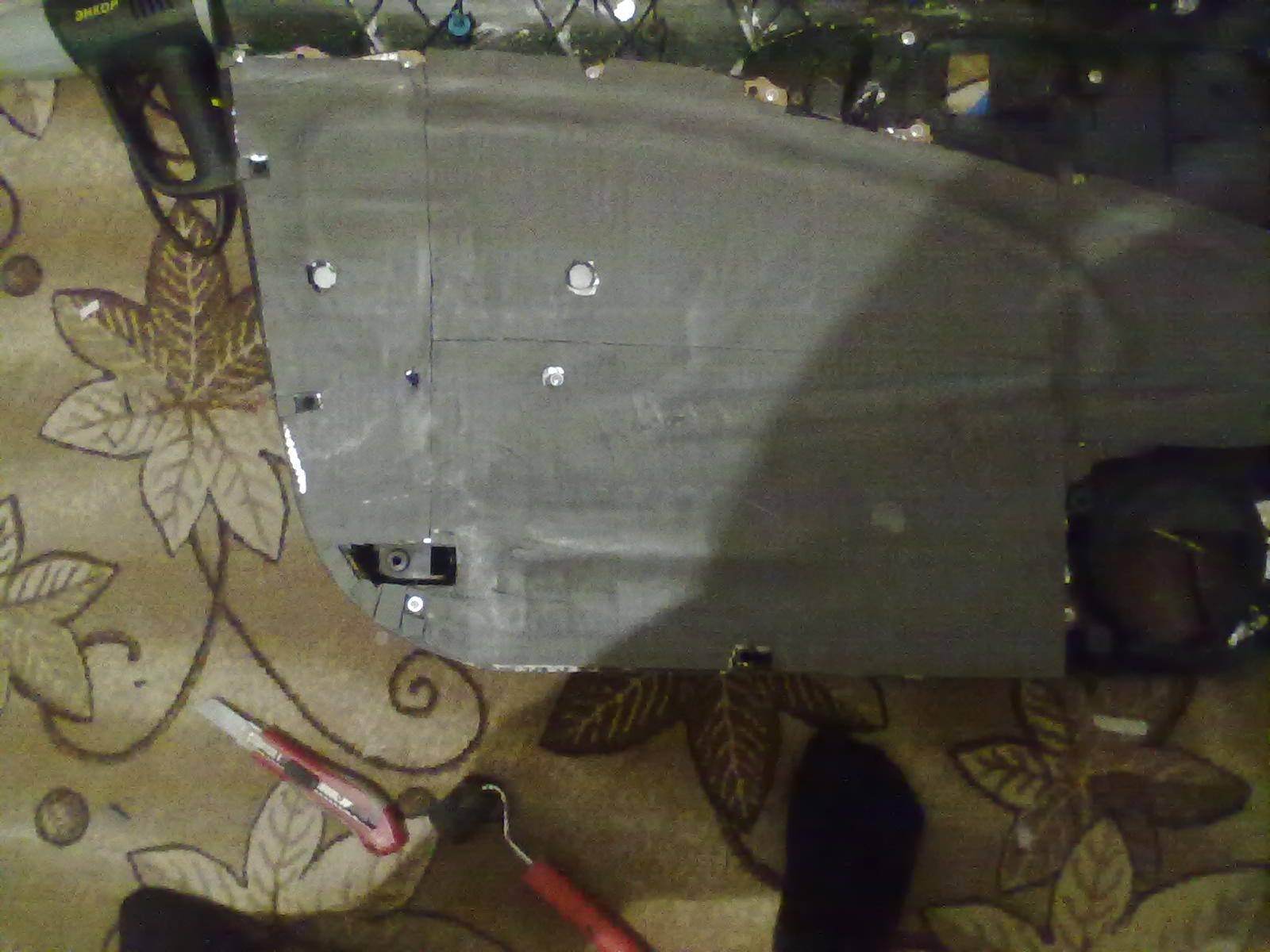

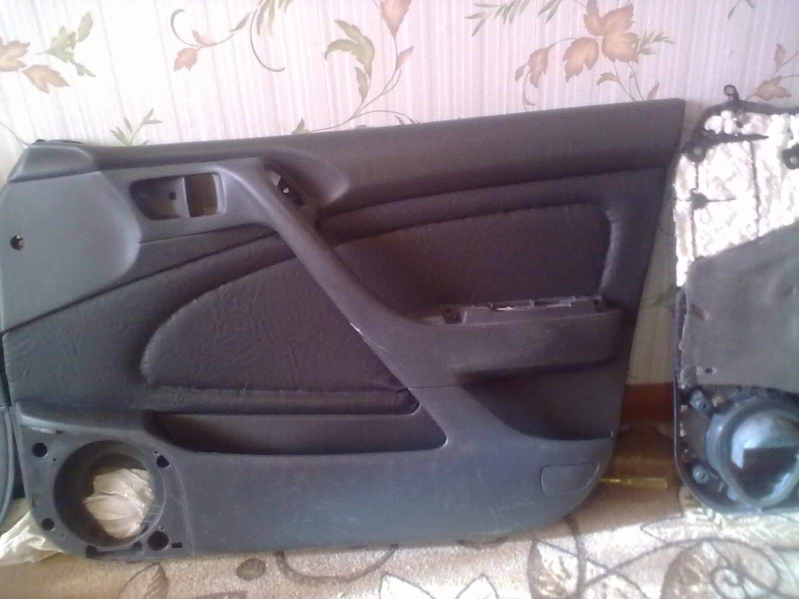

Вот и я обшил свои новые японские карты.(за что спасибо Well'у), и зашумил:
Фоточка1362.jpg [ 148.07 КБ | Просмотров: 12458 ]
Фоточка1363.jpg [ 134.17 КБ | Просмотров: 12458 ]
Фоточка1364.jpg [ 158.56 КБ | Просмотров: 12457 ]
Фоточка1365.jpg [ 136.93 КБ | Просмотров: 12457 ]
Фоточка1356.jpg [ 219.01 КБ | Просмотров: 12454 ]
Фоточка1357.jpg [ 169.57 КБ | Просмотров: 12454 ]

А нафига виброй карты крыл?
 Заголовок сообщения: Re: Перетяжка обивки дверей.
СообщениеДобавлено: Пн фев 20, 2012 12:44 pm
Сообщения: 1435
Машина: Toyota Caldina st246w
Год выпуска: 2003
Двигатель: 3S-GTE
На всякий пожарный(взял лишку)
Добавлено спустя 24 секунды:
На передние решил добить
СообщениеДобавлено: Пн фев 20, 2012 12:52 pm
А сверху я так понимаю сплэн? карты встали нормально на пистоны? Толщина то не маленькая получилась.
СообщениеДобавлено: Пн фев 20, 2012 12:58 pm
Сообщения: 1435
Год выпуска: 2003
Двигатель: 3S-GTE
Я ещё не пробовал. Должны. Вибра "Викар" тоньше SPB. Сплэн 4 ужимается до 1. Пальцем я прожимал до основания пистонов. Пока силу тяну

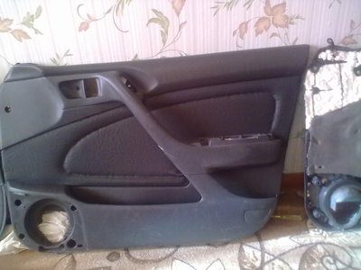

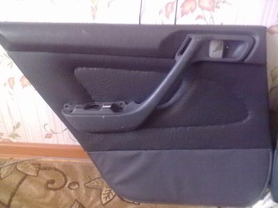

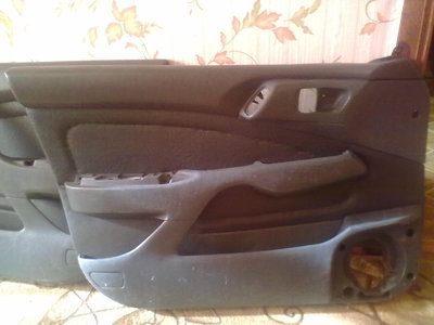

IMAG0441.jpg [ 428.23 КБ | Просмотров: 11941 ]
IMAG0442.jpg [ 477.49 КБ | Просмотров: 11941 ]
IMAG0443.jpg [ 409.09 КБ | Просмотров: 11941 ]

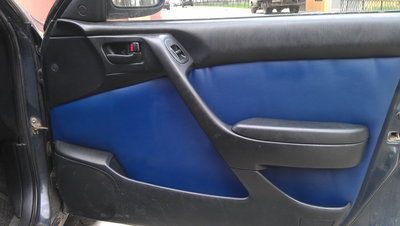

как вам это.(еще хотел бы добавить ,что в живую это смотрится солидней,чем на фото) всем удачи!

СообщениеДобавлено: Чт май 10, 2012 10:46 am
Красота!

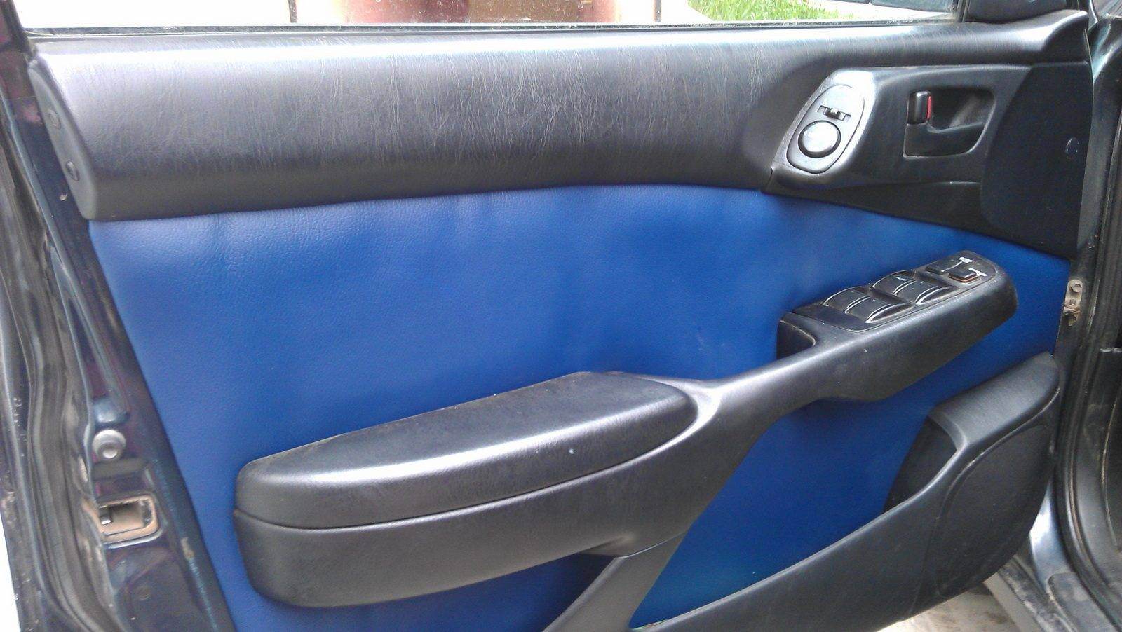

спасибо за участие и положительную оценку! а материал этот кожзам. но они тоже бывают разные. прежде чем заморачиваться на шитье, я объехал и перепробывал руками все,что было. после, я сшил пробный чехол под свою задницу,и год спустя,убедившись в нормальном качестве, закупил на всю машину. в итоге у меня полностью перетянуты сидушки( именно перетянуты,с поролоном и подкладочной основой) ,кулиса и заканчиваю двери. думаю будет красота. если кому интересно, то соберу все до кучи и выложу.
