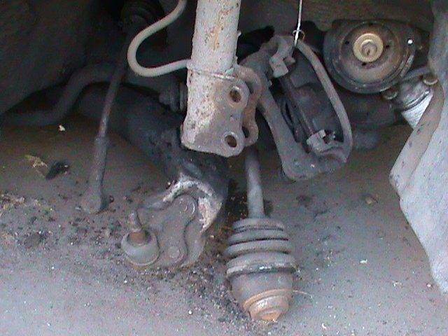

с вот такой вот проблемой, которая смутила предыдущего владельца и побудила его продать авто.
DSC01066.JPG [ 154.9 КБ | Просмотров: 14212 ]
Далее машина стояла во дворе около дома, омывалась дождями, смывая плохую карму.

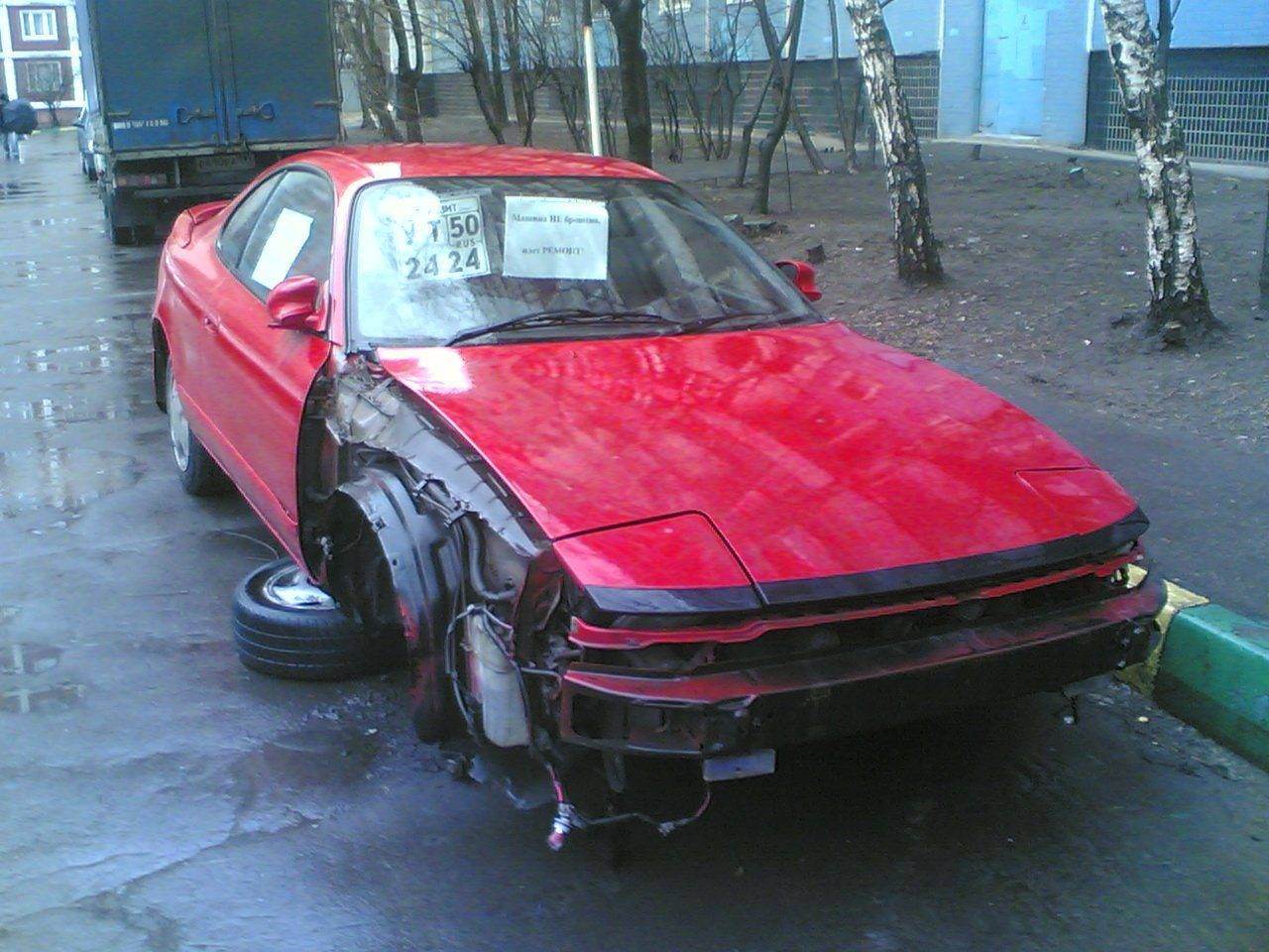

Транзиты и бумажка что машина не брошена, я забочусь о спокойствии соседей
08042011.jpg [ 445.23 КБ | Просмотров: 14166 ]

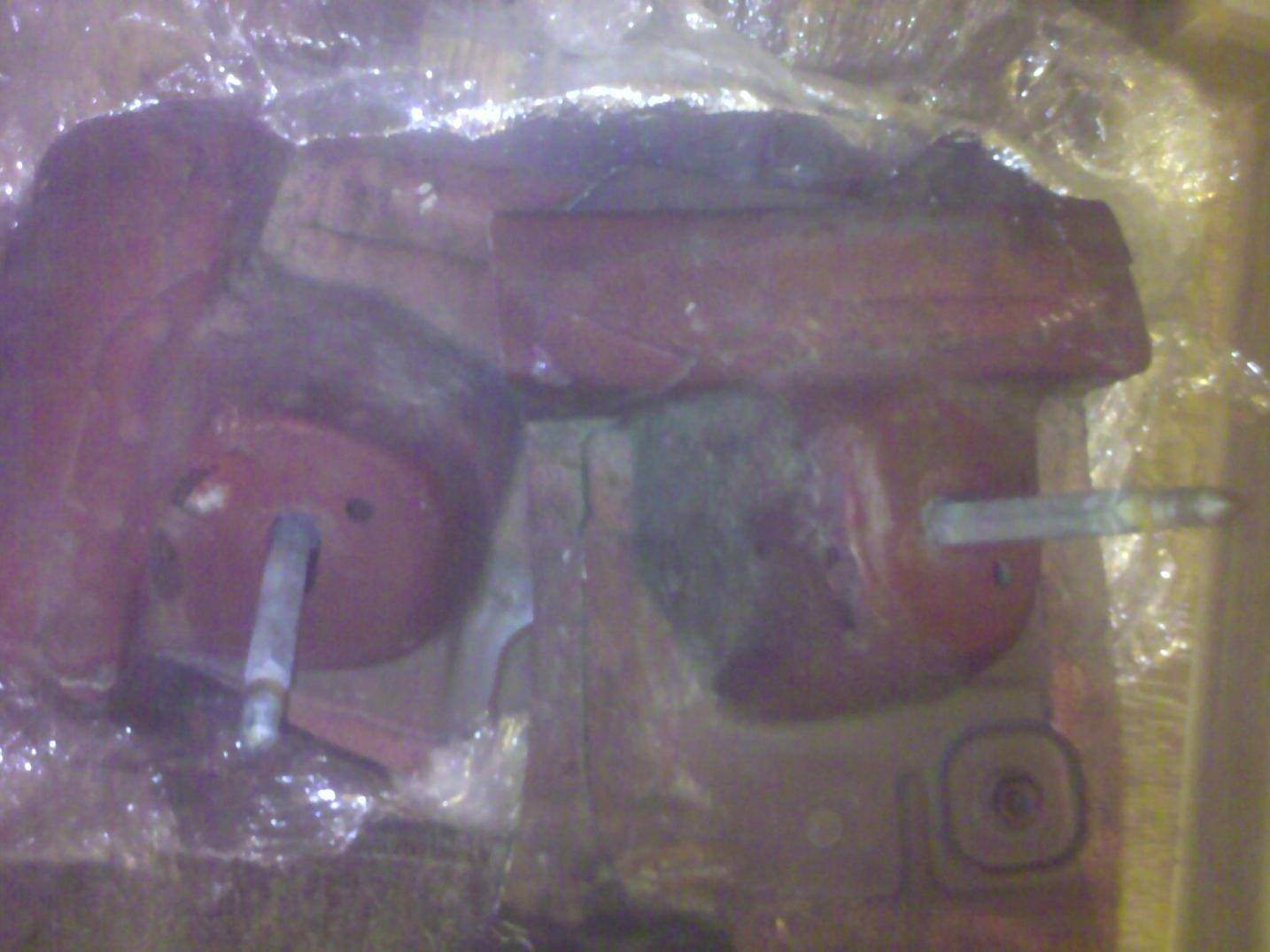

Так же кузов машины у предпредыдущего владельца подвергся мягкому стайлингу левого борта швелером
DSC01070.JPG [ 144.76 КБ | Просмотров: 14159 ]
Были заказаны контрактные детали из Новосиба
DSC01071.JPG [ 148.25 КБ | Просмотров: 14159 ]

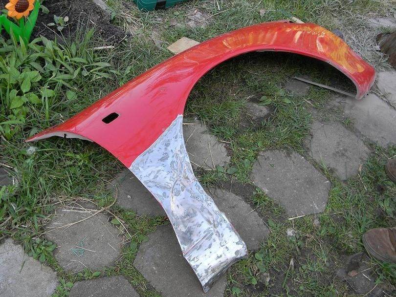

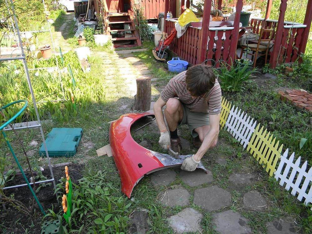

Затем было взято крыло правое, которое тоже у прошлого владельца попало под раздачу, отвезено на дачу, выгнуто в тисках с помощью молотка и чьей-то матери.
DSCN1089.JPG [ 255.87 КБ | Просмотров: 14157 ]
Добавлено спустя 3 минуты 17 секунд:
отрихтовал, доволен
DSCN1092.JPG [ 158.33 КБ | Просмотров: 14150 ]
на машине сидит практичски идеально(щютка, да)

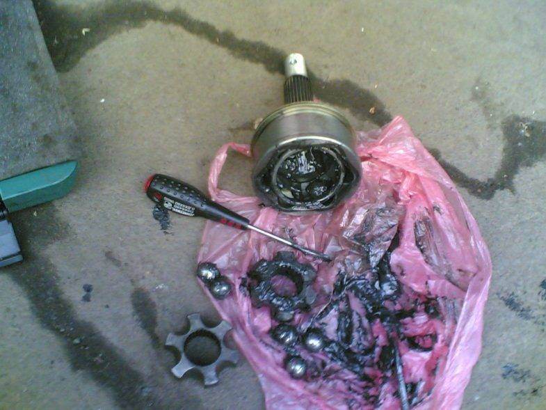

Далее купил взамен поломаной родной гранаты кетайскую на экзисте(чтоб снять старую гранату, которая обломана была, пришлось воспользоваться болгаркой, в итоге осталась тока полуось внешняя голая). Кетайская граната не полошла на полуось по шлицам, но мы не отчаиваемся - разбор кетайской гранаты и использование внутренней обоймы из почившей старой гранаты, симбиоз имеет право на жизнь, пусть и короткую(чтоб доехать до гаи и встать на учёт) - в скором времени привода будут заменены на привода от передка 185й полноприводной селики.
204941822.jpg [ 166.07 КБ | Просмотров: 14142 ]

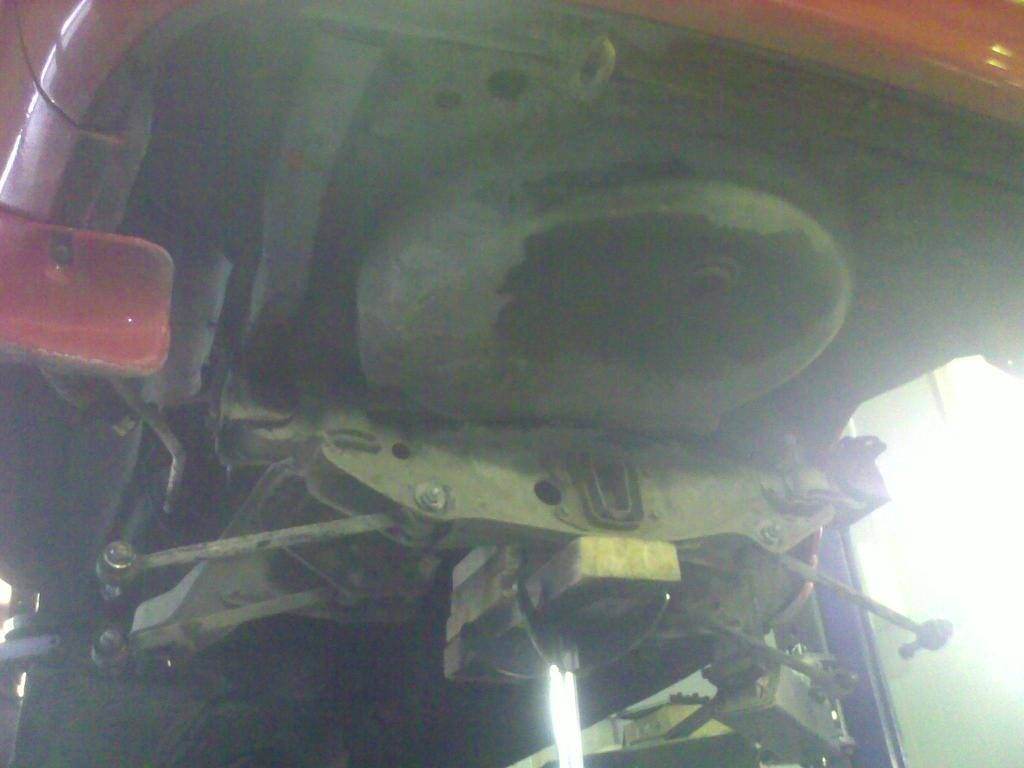

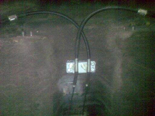

Но это всё прелюдия, куплены детали для безумного проекта, а именно вся задняя подвеска с тормозами, валами, редуктором всборе от калдины 215w на механике, т.е. в редукторе торсен. Ну и бензобак от неё же.
13022010024.jpg [ 101.27 КБ | Просмотров: 14124 ]

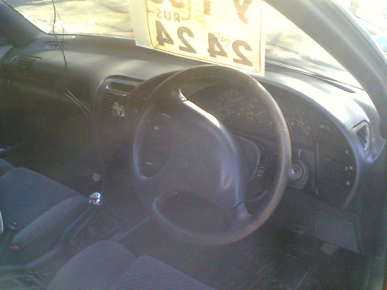

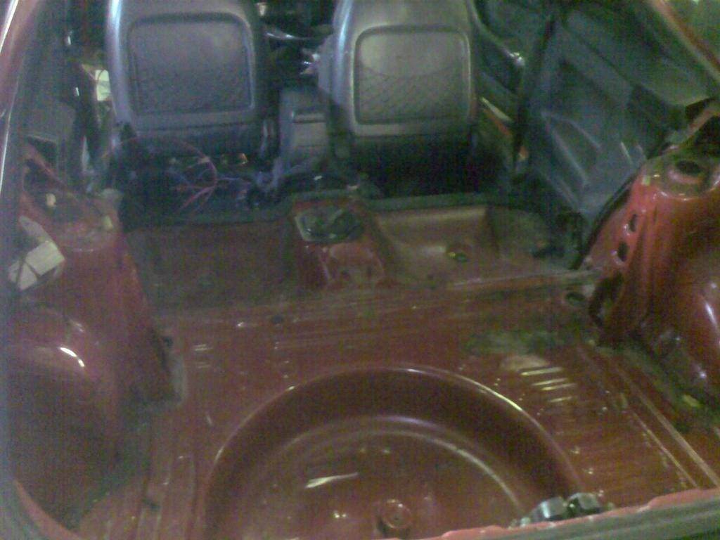

В итоге на сёдняшний день имеем идеально чистый салон
DSC01068.JPG [ 141.29 КБ | Просмотров: 14110 ]
настоящую механику родную(что значительно облегчит задачу в дальнейшем - свап на механический 4wd), часто идёт автомат.
01042011.jpg [ 297.8 КБ | Просмотров: 14110 ]
и электрорегулировку водительского кресла - подкачка спины и регулировка поддерживающих ушек
01042011(001).jpg [ 92.76 КБ | Просмотров: 14110 ]
Продолжение следует - далее машина поедет к мастеру на вварку заднего подрамника и заваривания некоторых дырочекк в днище(машина всю жизнь в мск, реагенты сделали своё подлое дело). Буду отписывать по мере продвижения. Задавайте вопросы.

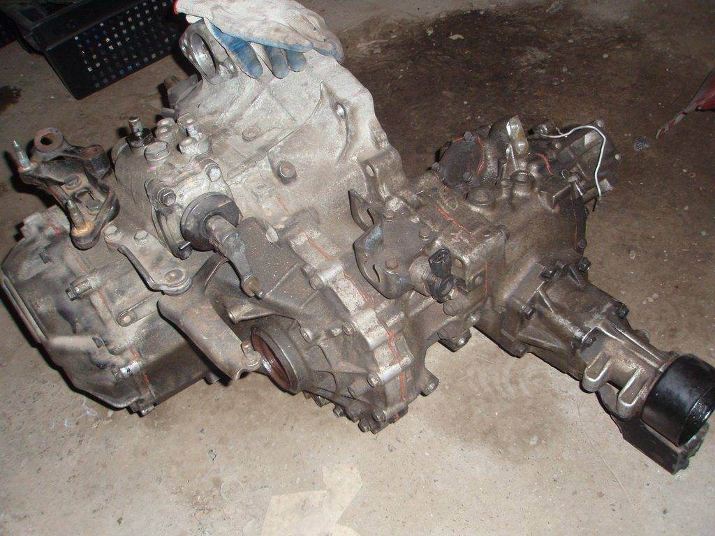

Купил коробку от 205й селики, с раздаткой, всё чОтко.
P9218425.JPG [ 310.12 КБ | Просмотров: 13953 ]

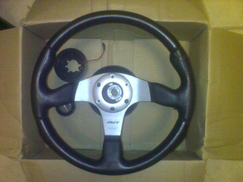

а пока что пришёл супер-руль с 205го форика
21112011068.jpg [ 73.94 КБ | Просмотров: 13677 ]

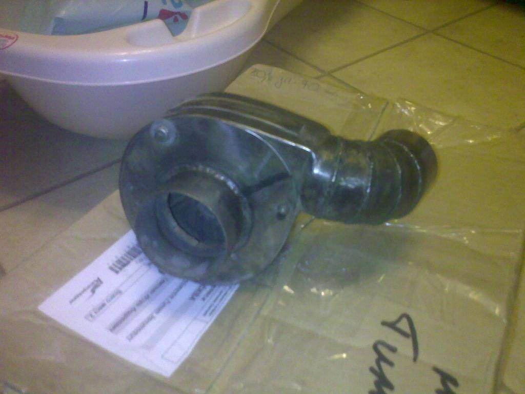

супер-компрессор(вообще он на А-движку, думал на калдос ставить - передумал, продаю)
21112011066.jpg [ 66.33 КБ | Просмотров: 13677 ]

давно что-то не писал.
пришли привода, кардан, дверь новая целая, плашки под роторы кошерные от Леши ака Ash, площадка новая под аккумулятор, но самое главное - это вварные элементы для установки заднего подрамника.
06022012095.jpg [ 112.67 КБ | Просмотров: 13449 ]
через неделю поеду делаться - 4вд и заваривать днище

Приделал задний подрамник, теперь почти вэдэ
PicsArt_1331676775704.jpg [ 155.72 КБ | Просмотров: 13174 ]
Не нарягаем мастеров
PicsArt_1331676900361.jpg [ 137.71 КБ | Просмотров: 13174 ]
Ну и вот как красота выглядит
PicsArt_1331676974776.jpg [ 147.6 КБ | Просмотров: 13174 ]
наш новый клиренс на калдиновских стойках (зимний вариант).
летом будет ниже и на винтах.
PicsArt_1331905638554.jpg [ 146.09 КБ | Просмотров: 13143 ]
сделал панорамный пол,будет ровным потом,без запаски
панорамное дно.jpg [ 141.33 КБ | Просмотров: 13091 ]
установил тросы ручника новые, хоть какие-то тормоза появились
28032012144.jpg [ 26.71 КБ | Просмотров: 13087 ]

запилил задние сидушки чтоб было место для бензобака,потом обратно поставлю.
запилил.jpg [ 173.15 КБ | Просмотров: 13076 ]
покрасили мне крыло,теперь машина с каждого бока блестит своим уникальным оттенком красного
красотка.jpg [ 164.96 КБ | Просмотров: 13076 ]
