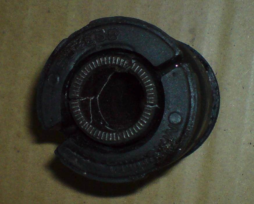

В общем вчера ставили енти сайленты
Masuma RU-017
Beso все маты собрал...
ибо они жёсткие как дерево, и чуть толще чем надо, тоесть запрессовать их просто так- НЕРЕАЛЬНО! :wo)(ll:
минимум что нужно это обточить их снаружи, и обмазывать мылом... и тогда они с ДИКИМ усилием и сложностями входят...
как сказал Beso -"Возможно конечно это претензия на спотривные или долговечные...но уж слишком геморные..."
да и втулка внутрення в них, из какого-то порошкового металла похоже, ибо при попытке запрессовать первый, под приличным усилием в тисках, она не треснула или лопнула... она РАСКРОШИЛАСЬ!!! :o
вот тут даю фотки что вышло:
