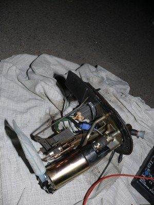

Вскрытие показало, что похоже проводочки отошли на пути от клемы до бензонасоса, т.к. на фишке под сиденьем напруга появлялась, а тестер показывал на б/н обрыв цепи. Вынули его и увидели что его меняли на ВАЗовский, и его проводки были подключены к штатной проводке с помощью клем, которые дают неустойчивый контакт (на фото они синие), на самом насосе проводимость была)))

Проблема была из-за синеньких хернюшек=)

Карина писал(а):
Пётр,не мог фото посимпатичней выложить?!Я чуть под стол не упала от своей улыбки
Да ты на счётчик просмотров фотки посмотри! :twisted: На фото с дохлым насосом никто и не смотрит! :lol:
А что на него смотреть? Синяя "обжимка" за километр видна. Яркий пример того, как НЕ надо делать проводку. Особенно - в бензобаках. ;-)))
