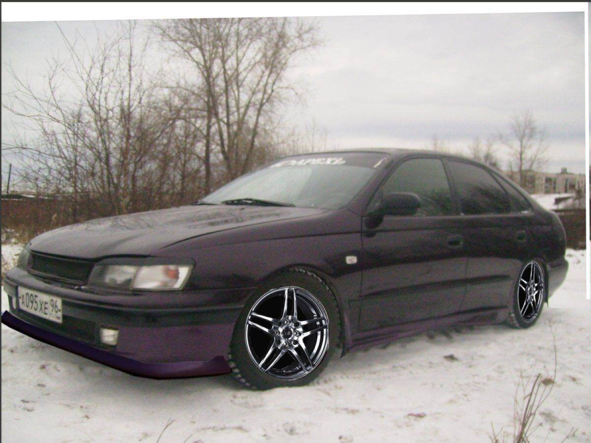

вот присмотрел себе на лето литье 15,идет только с вылетом 35,до конца не понял,как оно встанет с резиной 195 на 60,ширина диска должна быть 6,5 как я понял,а вот с вылетом,кто пишет от 35 до 45,кто от 38 до 45,может кто нибуть по таким размерам ставил себе,если подойдет,то как на управляемости отразиться,а то частенько в повороты на скорости люблю входить :? ,на фотошопе поизвращался,типо как смотреться будет :D

На фотошопе как минимум 16-е, а то и 17-е колёсики. %-)

Beso c задними соглашусь,переборщил :? ,а передние мне кажеться так и будут,так как с которой картинки переделывал там 14 185 65 стоит,которые примерял лишь по дехе в диаметре по сравнению со стандартными увеличил,к тому же по ссылке,которую дал pig-killer еще меньше профиль резины смотриться,правда ее еще в диаметре увеличить надо бы на картинке,а по размерности не подскажешь,все таки в таких вопросах как размеры- чего либо разбираешся
pig-killer ресурс не катит,во первых там нет таких дисков,которые я хотел воткнуть,во вторых на своей машине как то лучше оценивать,подойдет или нет,тут же и цвет машины тоже небольшую роль играет
