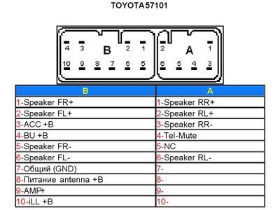

Вот распиновка. Аккум - 4 контакт левая часть разъема, от замка зажигания (АСС) - 3 контакт там же.
Распиновка магнитолы.JPG [ 69.55 КБ | Просмотров: 21263 ]

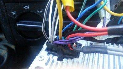

Добрый день...
Помогите разобраться в этом хаосе...

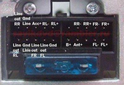

Slaw4ik, я вообще цвета по схеме своего разъема разбирал:
49237723_148.jpg [ 34.44 КБ | Просмотров: 20607 ]
20131110_151718_новый размер.jpg [ 104.7 КБ | Просмотров: 20607 ]

Думается мне, что это на управление антенной провода.
 Заголовок сообщения: Re: Подключение Магнитолы
СообщениеДобавлено: Вт ноя 12, 2013 1:14 pm
Вполне возможно, т.к. подсветка обычно зеленая в япошках, а на фото почему-то подписана как ANT
