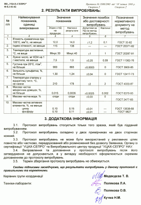

Добавлено спустя 11 минут 24 секунды:
diablo писал(а):
масло свежее должно быть.. а то самой крутое, но старое масло
Дьябло, имеет рациональное зерно. С износом масло теряет свои параметры, кинематическая вязкость и индекс вязкости при 100 уменьшаются, а температура замерзания увеличивается.
Качественное масло, дольше держит свои параметры.
Кстати, как раз попался скан протокола испытаний на износ и старение масла. Язык Украинский, но надеюсь читабельно.
(Масло "мучали" в Ланосе 25 тыс. км. на нашем бензине)
protokol_01_02.gif [ 111.83 КБ | Просмотров: 12151 ]
protokol_01_01.gif [ 103.24 КБ | Просмотров: 12136 ]
