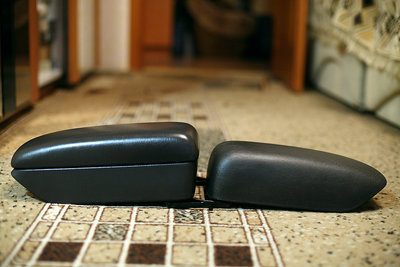

Приобрел наконец таки подлокотник с улыбки! офигенный, и цвет мой!)
Сделан намного добротнее, верхняя крышка мягкая - обтянута чем то кожеподобным, петельки металлические, раза в 3 тяжелее кариновского)
IMG_9471.JPG [ 229.32 КБ | Просмотров: 9282 ]
Последний раз редактировалось Dimasss Пт мар 23, 2012 11:00 pm, всего редактировалось 3 раз(а).

А нутро чего не фотнул ) петельки ,замочки )?

красота!!!! Сколько отдал?

сторговались до 1000. Он того стоит)

Он вроде новый 1700 стоит

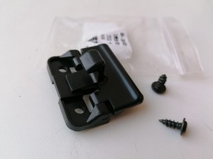

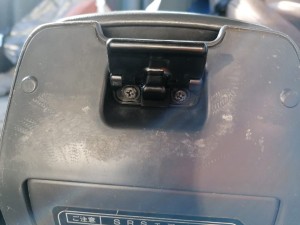

Приветствую, форумчане!
У многих ломается защёлка подлокотника, Я тоже несколько раз ее ломал, все из-за того, что она цельная, изгиб идёт самой пластмассы и на изгибе она ломается. Случайно на алиэкспрессе нашел защёлка на Тойоты с шарниром и пружиной, такую уже не сломаешь. Купил, пришла, поставил, встала как родная, ничем не хуже оригинальной. Рекомендую. Ссылка https://sl.aliexpress.ru/p?key=bvVhxXB
Стоит ерунду, Фото прилагаются
IMG-20221101-WA0001.jpg [ 55.92 КБ | Просмотров: 5221 ]
IMG-20221101-WA0000.jpg [ 92.6 КБ | Просмотров: 5221 ]

:twisted:
Думаю многим пригодится

Rash
Оригинальная защелка подлокотника Toyota 58976-20020 250-300 рублей стоит
