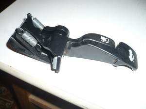

Есть у кого рычаг этот? куплю не дороже 500 руб, дороже смысла нет, солинойд поставлю и кнопку

Есть,за 500 отдам,ну и пересыл за твой счёт конечно.

P1050087.JPG [ 95.33 КБ | Просмотров: 4805 ]
