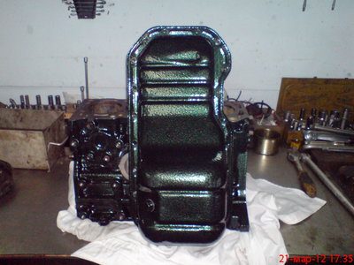

Вообщем попытка номер два:
DSC01896.JPG [ 846.01 КБ | Просмотров: 8997 ]
DSC01895.JPG [ 737.43 КБ | Просмотров: 8997 ]
Послезавтра повезу опять точить. Надеюсь что не загубят :)
Зато блок натуральный ЖЕшный,с маслофорсами
И поддон отпескоструили и покрасили бесплатно,как постоянному клиенту :D
DSC01897.JPG [ 712.3 КБ | Просмотров: 8997 ]

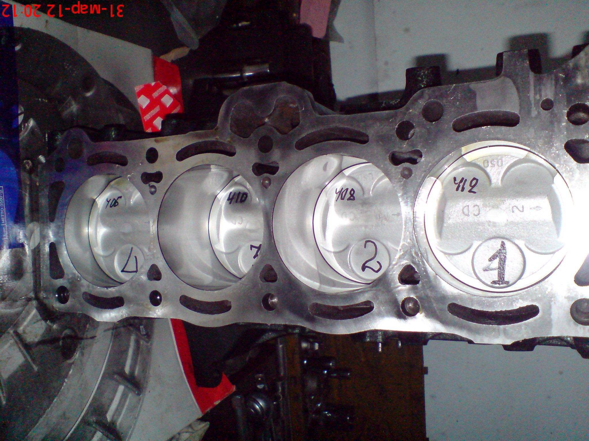

Блок проточили,как VIP клиенту. Подогнали каждый цилиндр под поршень с погрешностью в 3 микрона :)
А говорили что неполучится :)
Начал собирать. Болтиков новых,оригинальных, накупил на 1700 :) Движек то достался в разобранном состоянии,не хватало многих,не от Тазика же ставить
DSC01900.JPG [ 670.17 КБ | Просмотров: 8764 ]
Колено сунул,поршня,маслонасос прикрутил и заднюю крышку.
DSC01903.JPG [ 751.18 КБ | Просмотров: 8764 ]
DSC01904.JPG [ 805.84 КБ | Просмотров: 8764 ]
DSC01905.JPG [ 650.31 КБ | Просмотров: 8764 ]
DSC01907.JPG [ 736.41 КБ | Просмотров: 8764 ]
Пока все. Времени нет катастрофически,никак даже день не выкрою целиком чтоб позаниматься.

Блок проточили,как VIP клиенту. Подогнали каждый цилиндр под поршень с погрешностью в 3 микрона :) ....
Так и нужно? Теплового зазор не забыли? :?
http://forums.drom.ru/gt-forum/t1151741405.html
Пётр
Могу дать совет по СВ связи
СообщениеДобавлено: Вс апр 01, 2012 12:35 am
Зарегистрирован: Вт окт 05, 2010 2:51 am
Сообщения: 191
:-applause-: :-applause-: :-applause-:
Карина-e. 4a-fe
СообщениеДобавлено: Вс апр 01, 2012 12:41 am
Епсель мопсель!
Конечно забыли! :-D
Зы: я не стал утруждать всех цифрами. Теперь скажу: в первый раз при проточке поршня были одинаковой полноты(я тоже мерил,с точностью до 0.01мм) и их даже не стали метить по цилиндрам. Тепловой зазор в книге от 0.095 до 0.115,так сказали что попадать в 0.005 не собираются,делают 0.10 плюс минус 0.01мм
При повторной расточке даже без моих просьб вытащили супер пупер инструмент и мерили с точностью до 0.002мм. И поршня оказались сразу разными,пять микрон отличия между самым худым и самым полным и точили они с погрешностью в 3 микрона :)
Тепловой зазор получился как в аптеке: от 0.097 до 0.103мм. Ни разу в жизни мне не делали с такой точностью :)
Конечно ловля микронов это уж перебор,но отношение приятно :)
Вобщем деньги вернули,блок сделали в лучшем виде,директор извинился,пожали руки и расстались по хорошему. Я пообещал что еще к ним приеду,с таким подходом. Сказали что "всегда рады" :-D

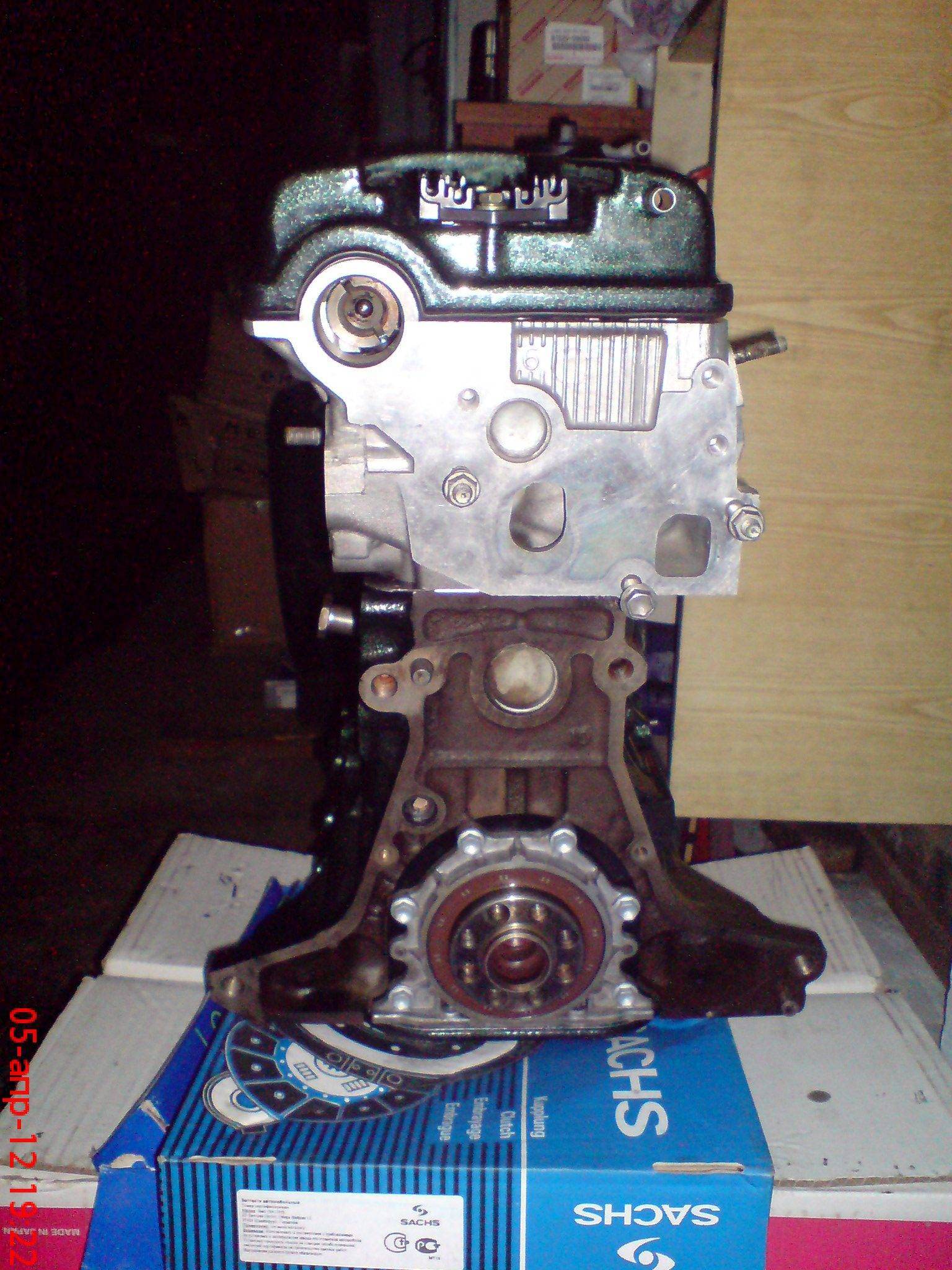

Новые фото. Начало получаться что-то похожее на мотор :)
DSC01908.JPG [ 662.03 КБ | Просмотров: 8617 ]
DSC01909.JPG [ 752.85 КБ | Просмотров: 8617 ]
DSC01910.JPG [ 748.1 КБ | Просмотров: 8617 ]
DSC01911.JPG [ 732.44 КБ | Просмотров: 8617 ]
Уже не кисло весит,таскать тяжело :)
Епт... он же как новый :o . Респект и уважуха за проделанную работу :-applause-:
СообщениеДобавлено: Пт апр 06, 2012 12:12 am
скромно так сказал
да он нулячий.ёпрст.
тебе мой показать? :D
там вообще как у трактора...всё в подтёках...
