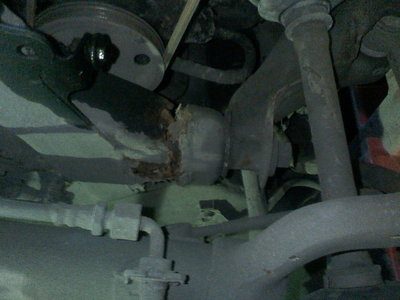

Здравствуйте!Такая ситуация тянут машину на стапеле и вырисовывается такой момент(смотрите на фото)
Подскажите точно что это за деталь и как лучше поступить в этом моменте?
(там сказали что это верхний рычаг, я думаю это крепление подвески к кузову)

это я так понимаю крепеж поперечной балки к кузову.. да, ситуевина неприятная... надо к грамотному сварщику, чтоб посмотрел и определил как надежнее все это дело обварить..

короче я понял так,либо это обваривать вокруг или кусок по шву отрезать и новый приварить?
Так лучше.

тогда становится два других ребуса,где взять кусок и кто приварит точно так же,кругом одни раки :D
я лыжу с центральной подушкой искал,весь город объездил тойот вообще нету на разборках,точно такую же лыжу с митуцихи с галанта вроде сняли,а подушку б.у. заказал за штуку но мне не верится что она прийдёт(подушка 3,5р стоит и ждать очень долго это чё за прикол такой?)
Сварного так и так искать придётся....Тут же у нас есть ребята которые разборками профессионально занимаются.

Так это к лонжерону я так понимаю относится.
Посмотрел лонжероны на евроавто есть там такой отросток) вот только по оригинальному каталогу не могу её найти... а лонжерон целиком стоит 2700 в СПб.

Всем спасибо,ездил к ним на стапель сказали обварят будет всё в огнях,сказали не заморачиваться! :)
