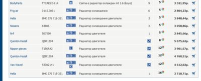

СообщениеДобавлено: Пн мар 19, 2012 3:22 pm
У меня другие цены.... :shock:

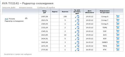

А что у Вас Автодока нет?
там AVA стоит 1907,08
