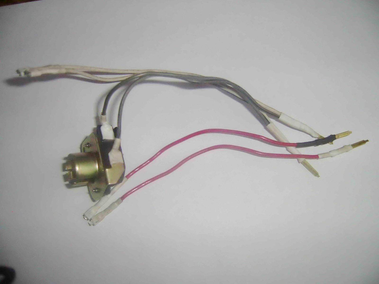

forsash писал(а):
СергейS писал(а):
а у мну сейчас возник такой вопрос :-facepalm-: :
А смысл эбэу греть датчик, когда он и так нагреваеться выхлопными газами (а местами он т.е. газ, вылетает с огнем)??? :pro-fes-sor:
viewtopic.php?p=440497#p440497 рабочая температура дос от 650 град....И если нагреватель обрывает и обманом тушат чек, то дос от нагрева выхлопных газов не работает.....
ribalov75 писал(а):
СергейS
от выхлопных газов видимо недостаточный прогрев, а главное температура всегда разная. на ХХ будет одна,а в движении при больших оборотах уже совсем другая. поэтому в датчике есть спираль нагрева которая обеспечивает постоянный прогрев не ниже заданной температуры..... как-то так я думаю.
Мои соображения по этому поводу. Нагрев ДОС нужен для нормальной работы датчика в режиме ХХ и на переходных процессах. В процессе движения под нагрузкой датчик работает, видимо температуры выхлопных газов достаточно для его нагрева. Это видно по логу №3, когда была отключено цепь нагревателя и вместо нее была подключена лампочка для гашения ЧЕКА.
Для проведения этих тестов была сделана вот такая приблуда.
Добавлено спустя 44 минуты 18 секунд:
Далее, если вместо ДОС подключить только одну лампочку, то по данным замеров видно, что расход увеличился примерно на 1 литр/100км. По логу №4 видно, что переключения "богато-бедно" практически нет. Почему практически, потому что ЭБУ в момент закрытия ДЗ все же переключает смесь с "бедно" на "богато". Кстати, то же самое происходит и при полном отключении ДОС. Но при полном отключении ДОС, ЭБУ переходит на обходную программу, то при обмане ЭБУ лампочкой, ЭБУ видит всегда бедную смесь и регулирует ее в данном случае по какому то другому алгоритму.
Добавлено спустя 9 минут 9 секунд:
forsash писал(а):
Далее вариант с полностью отключенным дос, и мозг считает что дос отключен..... :D Сдесь работа по обходной программе "доехать до сервиса" - бензин льётся по зашитым параметрам и как-бы привязан к производительности штатных форсунок неизвестно в каком состоянии забитости....Скорее всего к новым и кристально чистым. В нашем случае немного подзабиты форсы и вот вам экономия.
С выражение Скорее всего к новым я согласен, а вот на счет кристально чистым - обижаешь, форсунки были тщательно промыты в конце ноября прошлого года, при замене маслосъемных колец и замене ГРМ.
forsash писал(а):
Первый, он же штатный случай, наиболее крутой. Так как дос работает и мозг правильно это понимает. Соответственно и экономические показатели в норме и топливная смесь всегда адаптируется к состоянию бенза и форсов.
Данный вывод полностью поддерживаю. Все остальные варианты рассматриваю как временная мера до нахождения причин и их устранения. Ездить без ДОС можно, если его полностью отключить, правда всегда будет гореть ЧЕК. Гасить его лампочкой, считаю себе дороже, во всяком случае для ЭБУ моего поколения.
Добавлено спустя 26 минут 7 секунд:
vadik писал(а):
у меня лампоча уже около двух месяцев стоит, но моргает она не всегда когда двигатель заведен, а только секунды 2-3 после запуска, а потом просто горит. Может не туда подсоединил?
По этому поводу могу сказать, что лампочка горит практически постоянным светом, когда нагреватель полностью отключен. Видимо сопротивление лампочки намного меньше чем нагревателя и ЭБУ шлет на нее импульсы более длительные, чем промежутки между ними. По этому на глаз кажется, что лампочка горит постоянно. Когда лампочка подключена параллельно нагревателю, то видно что она моргает.
Добавлено спустя 1 минуту 56 секунд:
Что подтверждает подозрение Lifeyar о ШИМ.
Ну вот, вроде все изложил, что хотел.

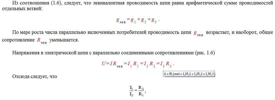

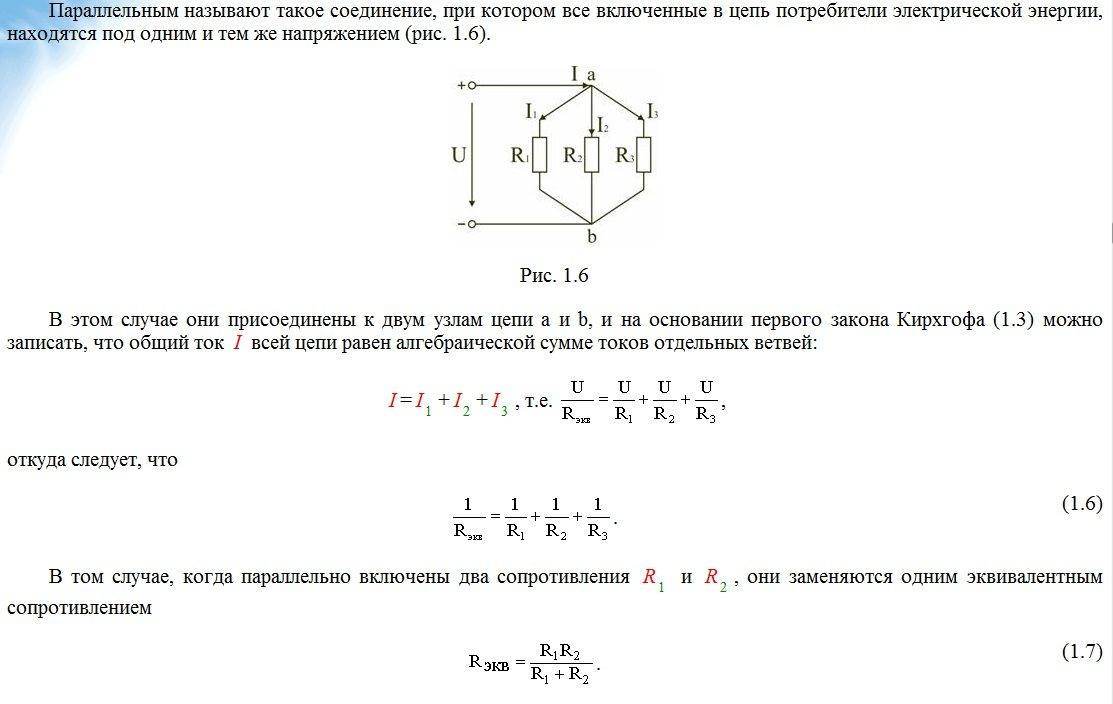

Все токи можно посчитать легко вот формулы
п.с. взято с http://model.exponenta.ru/electro/0022.htm

Спасибо за ссылочку, но Закон Ома для участка цепи думаю знаком всем со школы из курса Физики. Но все же если посчитать по этим формулам суммарное сопротивление, а далее и ток который должен протекать по этой цепочке, получается интересная картина. Ну начнем с сопротивления самой лампы. Намерить хоть какое то реальное сопротивление нити накала лампы простым тестером как то не удалось - показывает 0 ом. Но если допустить, что оно равно 0,2 ом, то суммарное сопротивление параллельной цепи "нагреватель-лампочка" будет 0,1875 ом. Отсюда, если посчитать ток по закону Ома (I=U/R),
то ток протекающий по этой цепи будет равным 64А. А это очень приличный ток. В штатном же режиме, ток в этой цепи всего 4А. (I=12V/3Om) Но все это верно для постоянного тока, какие величины тока в реалии пока не известно, т.к. мы выяснили что питание нагревателя импульсное.
И поэтому исходя из вышеизложенных расчетов, для увеличения тока, нужно сопротивление равное сопротивлению нагревателя, т.е. порядка 3 Ом. Тогда общий ток в цепи возрастет в 2 раза и будет 8А. Думаю для этого подойдет керамическое остеклованное сопротивление мощностью 10Вт типа ПЭВ-10 ну или большей мощности.
