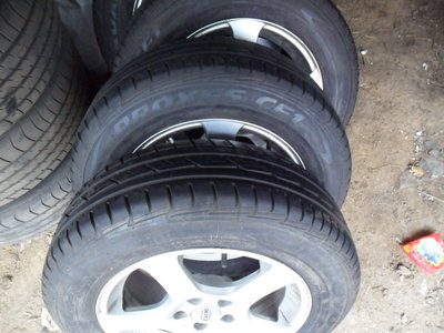

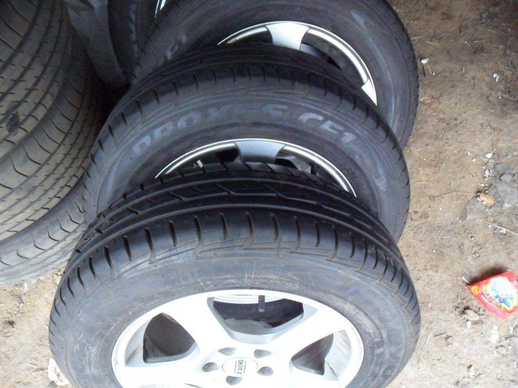

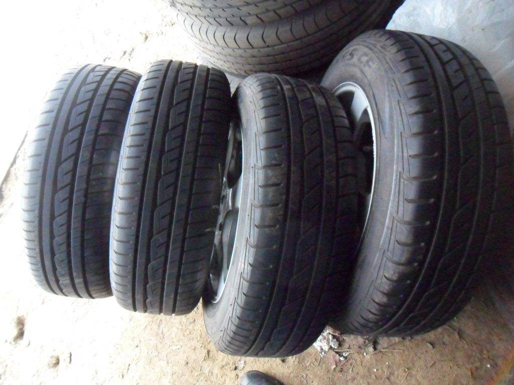

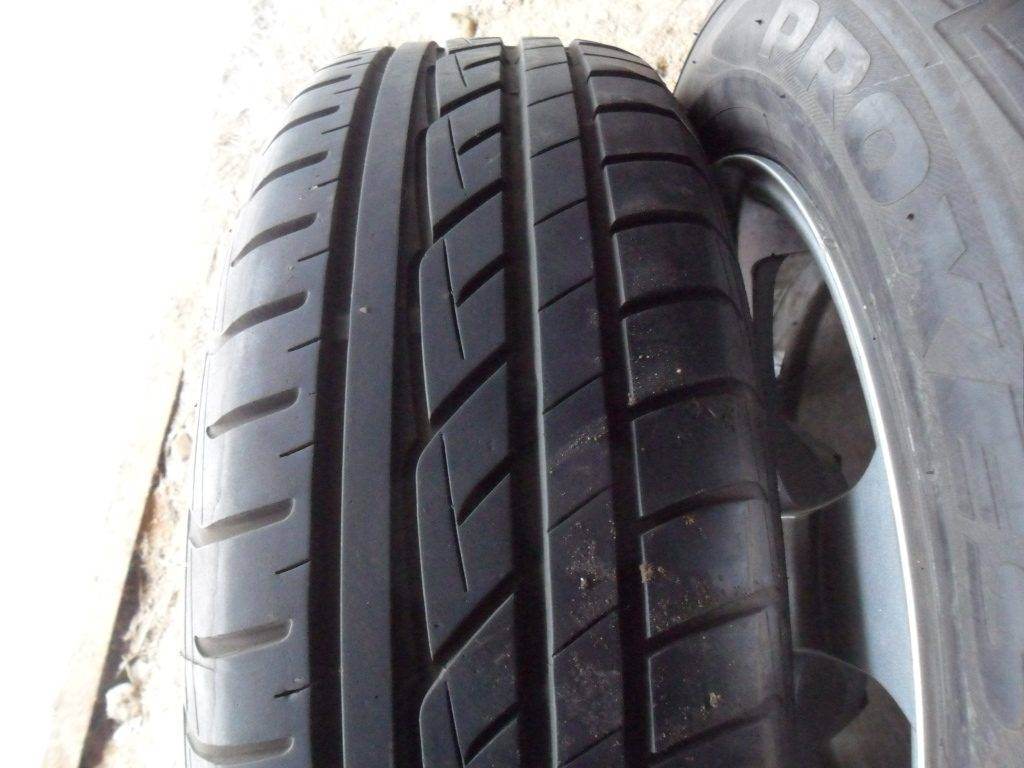

вот мои колёсики Toyo proxes SF1 195/65 15

Ворон,и у меня такие..брал б/у за 4000 на сезон,протектор еще остался немного,но на одном вылезла шишка,на втором боковой порез(хотя не порез поймал какой то крюк как от кошки,которой сетки достают,сразу обоими концами во внутрению сторону впился...залатали,сезон доездил.в целом резина понравилась наверно опять возьму тойо,если финансы позволят то новую.

Юзал такую! :a_g_a: Без явных минусов резина, тихая...Но и без "откровений" в плане "держака", аквапланирования и т.д.. :) Как бюджетный вариант - очень даже. :-ok-: :co_ol:

Точно,с аквапланированием беда у них,чуть помниться не с планировал пару раз в кювет...

Спасибо за коменты,то что тихая ето хорошо!а то что плывёт это не айс, попробую ,у меня кстати ещё комплект есть континентальконтиконтакт2 на прошлогодней ковке всмпо тоже195/65 15

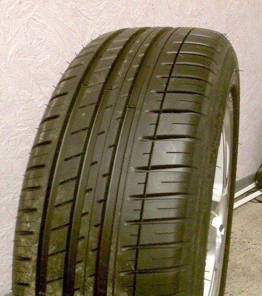

Насчет управляемости.
Почти никто не обращает внимания на ширину диска, у нас на форуме почти полное презрение к этому параметру. Многие натягивают на диск R15 шириной 6", резину ширины 205. (про высоту в 65% я уже молчу). В принципе это вполне допустимая комбинация. но при таком раскладе про хорошую (чувствительную) управляемость обычно можно забыть.
Для чувствительного управления, диск должен быть несколько шире 195 - 6,5" / 205 - 7"
На фото мое колесо для Аккорда 205/55 на диске R16-7J
Допустимые размеры можно посмотреть в подобных таблицах.
http://www.mos-shina.ru/articles/compat.html

Уфф...По ссылке сходил - успокоился... :? А то я думал что для моих 195/55R15 размерчик 7J великоват. Ан нет - всё в пределах... :roll:

На пределе нормы, рулиться должно резко.
Ты главное не летай в повороты с давлением типа 2.0, а то при таком раскладе, "разбортировать" шину в крутом повороте, перспектива вполне реальная. Минимум 2.3 (на холодную)

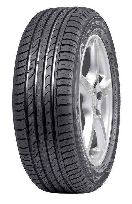

Хочу преобрести Nokian Hakka Green. Может кто-то катался на таких. Что скажете?

Бери лучше Блу, это новая модель.

Я на ней 2 сезона шизгарил! :a_g_a: Потом продал клубню... :?
Неплохая резина за свои деньги...Весьма. Не топ- и не спорт-модель, но работает нормально. Мне лично больше Мишлена Энерджи понравилась. :-ok-: :co_ol:

А как она себя ведет на мокрой дороге и на сколько она шумная?

Да всплывает конечно, если уж конкретно со скоростью переборщить и в лужу. :nez-nayu: Знаю много резины которая аквапланирование начинает на куда более невинных скоростях. :a_g_a: Да и шумной я бы её не назвал.
