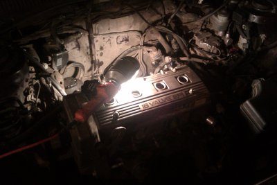

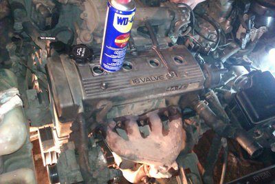

Все таки я решился.... Разборка двигателя уже началась!!!)))
Фоток правда мало, но я думаю завтра нафотаю...
Расписываю все как есть, т.к. для меня это в первый раз...Если что не ругайтесь)))
Что уже снято:
Ну в первую очередь соответственно капот, защиту и машину поставил на "козлы" далее:
1.Генератор
2.Выпускной коллектор с приемной трубой и ДОС вместе(как то я решил их не раскручивать)
3.Корпус воздушного фильтра со всеми вытекающими...
4.Трамблер + ВВ провода + фишки итд..
5.Дроссельная заслонка
Осталось самое интересное:
1.Впуск
2.Коробку с приводами
3.Стартер
Накопилось несколько вопросов
1. Купить ли рем комплект на КПП?
2. Нужна ли вторая прокладка на выпускной коллектор т.к. комплект проклажок я покупал для 4а обычного, а у меня ЛБ?
3. Какую смазку надо купить для внутренних гранат при последующей сборке?
4. Как отмыть двигатель: свозить на мойку( разобрать или не разобрать) или кисточкой и бензином в гараже или замочить в салярке его, я хз?
5. Что еще из мелочевки надо, может кто то что то припомнит?
Всем заранее :spasibo--:

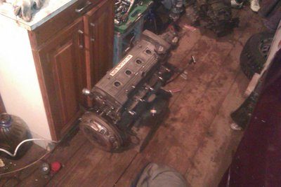

Всем привет!!!!
Ну так вот путем долгих махинаций дигатель все-таки сегодня был снят!!! :roll:
Я чт и не думал что он юудет такой тяжелый))) Чугунный блок дает о себе знать :)
Пришлось все снять чтобы максимально уменьшить вес, т.к. вытаскивали втроем, с помощью автомобильного троса привязанного в лому :)
Добавлено спустя 4 минуты 2 секунды:
Тут же образовалось несколько вопросов!
Т.к. была снята клапанная крышка и я увидел чудо болтики крепления ГБЦ к блоку, обнаружилось отсутствие инструмента, из темы Замена прокладки ГБЦ я узнал что головка там нужна 12ти гранная на 10, а какие еще хитрые ключи и приспособы нужны для дальнейщей разборки?
