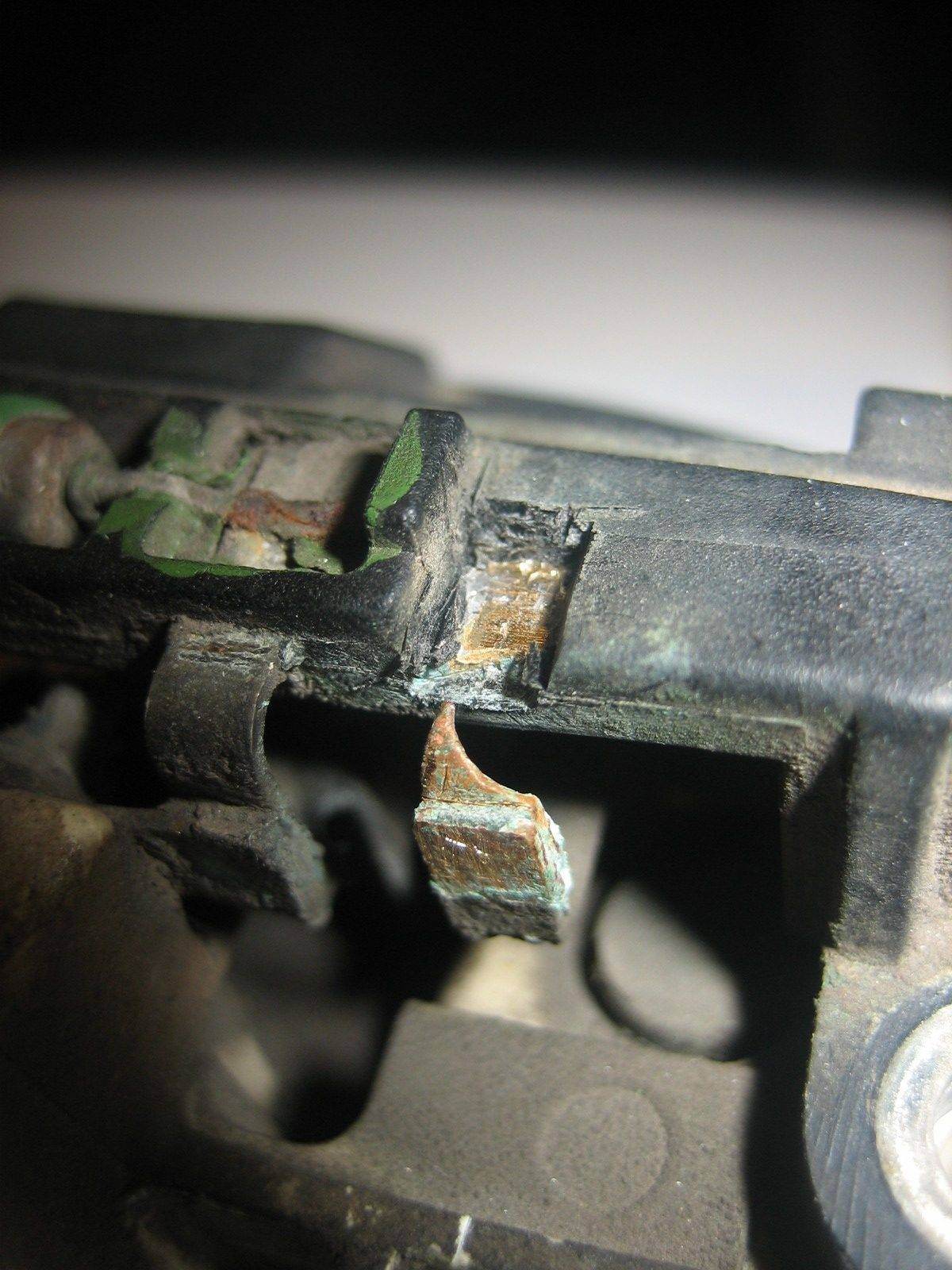

по моим "болячкам". Расколупал пластик, зачистил. На работе придется запаять "сожранное корозией" место, т.к. активного флюса дома не нашел :(

СообщениеДобавлено: Сб фев 11, 2012 8:25 pm
Сообщения: 1266
Репутация: 75 [ ? ]
Машина: Honda CR-V RD1
Двигатель: B20Z2
Primo4ka_78
Было тоже самое! Только, вот я не догадался зачистить и запаять. Молодец! Поменял я регулятор целиком, помучавшись с ТАЗовской таблеткой.
