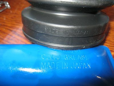

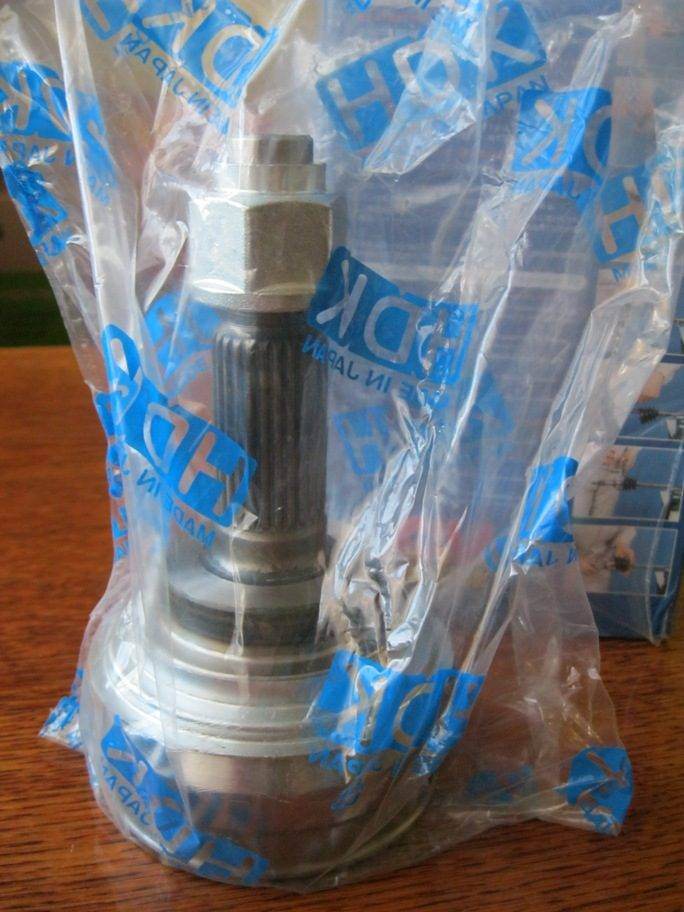

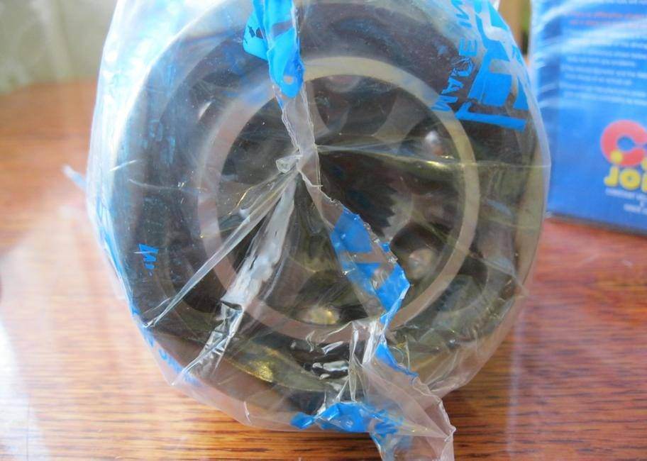

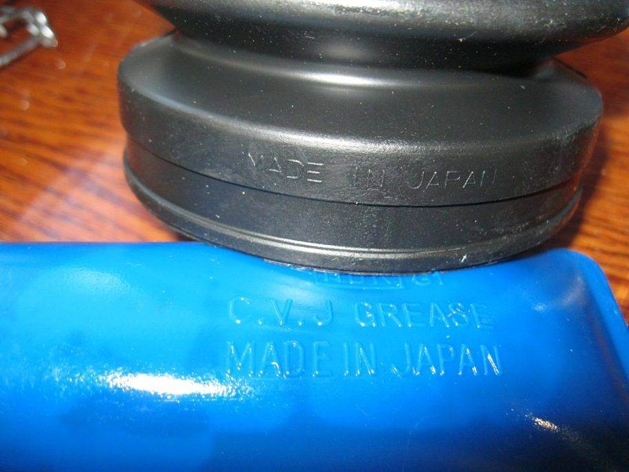

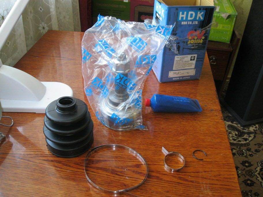

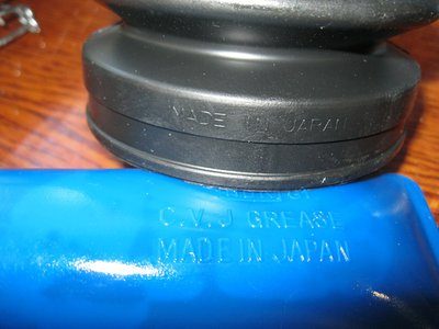

сделаю небольшой отчет по опыту личному так сказать ))
как я писал тут ранее, поставил ШРУС марки Febest, так как это была моя первая закупка запчастями, и форум я (почему-то) не сильно то и покурил.
что вышло в итоге. прошло пол года, накатал менее 10 тысяч пробегу, ШРУС помер)))
не знаю что и как - когда переобувался, увидел что из-под пыльника ШРУСа (со стороны привода) выдавило смазку - хз, то-ли пыльник порвался, то-ли хомут слетел, то-ли еще чего (но думаю вряд ли это результат плохой установки - ставил мастер проверенный годами, который ШРУСов на своем веку наверное с тысячу поменял)
в общем фебест подтвердил свою репутацию - достаточно быстрой кончины))
сейчас купил (и уже поставил) HDK TO-27, подошел он прекрасно, очень порадовал сам внешний вид ШРУСа, понравилась упаковочка, да и комплектация на высоте (даже стопорное кольцо положили, чего за китаем не наблюдал ранее, даже на своем ТАЗ-2109).
напомню, машинка - англичанка с 32 зубами со стороны вала.
немного фоток
