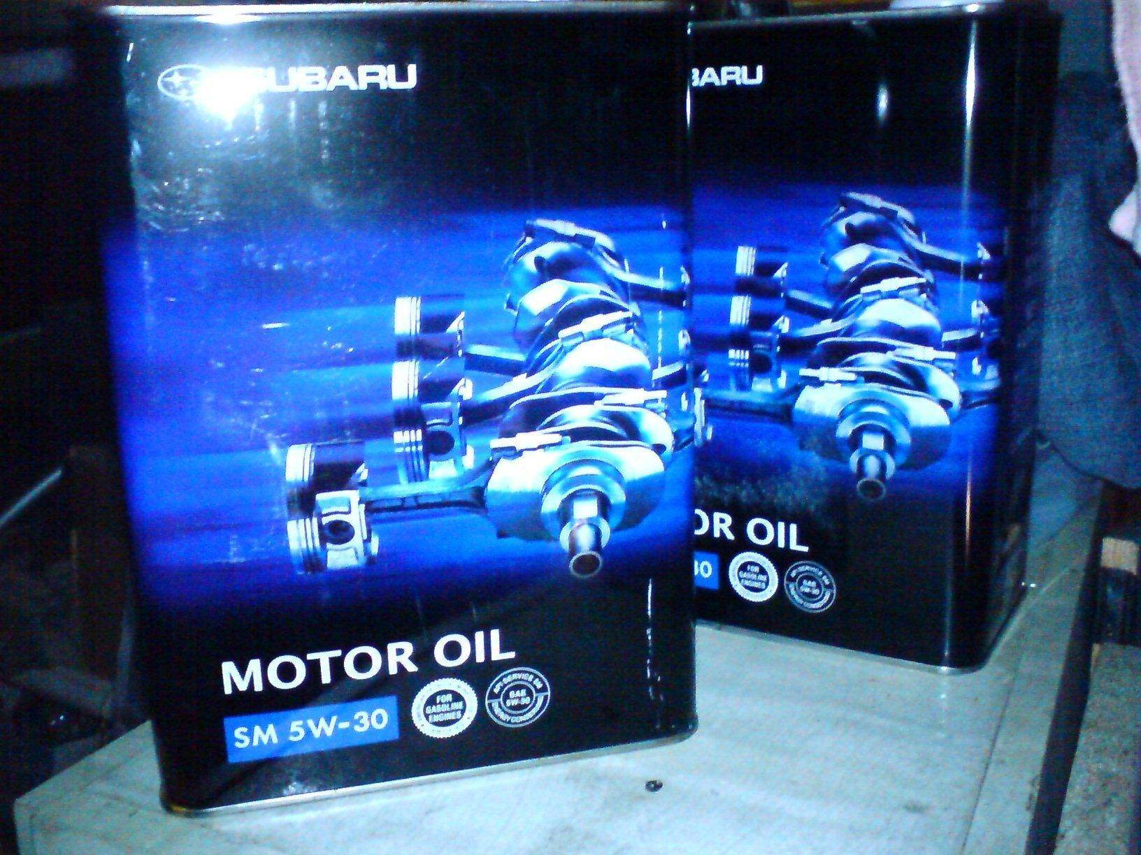

вот чего я пользую уже 6000км.Доволен!!!Привезли из Владика,расход за 6000км-120гр(примерно).Расход бензина уменьшился!!!С13литров по городу до 12!Когда лил Мобил5w30,который,как известно,страдает таким дефектом,как нелинейный угар,то расход за 6000 составлял 1литр(это на Субарах идеальный расход,особенно когда за 7000 оборотов крутишь  ).Так что рекомендую и для Карин

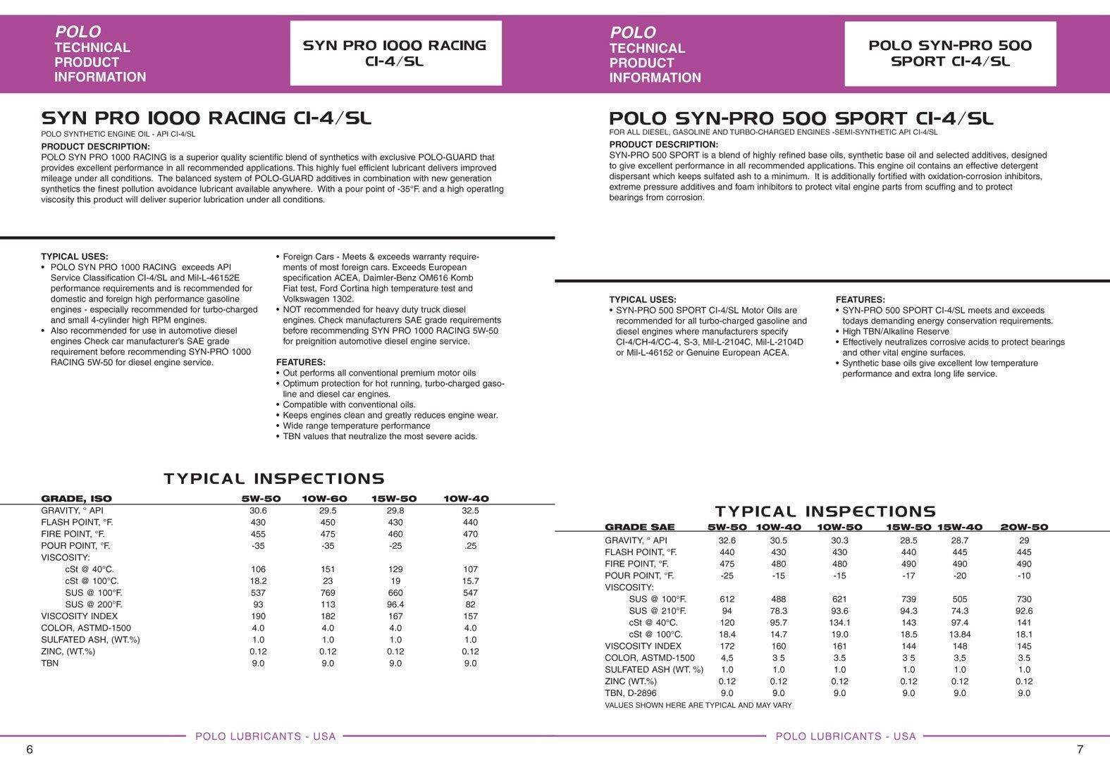

Dmitry_R писал(а): XADO Atomic Synthetic Engine Oil 5W-40 API SL/CF Viscosity at -25o C, mPa s - <5470 Viscosity index - 163 Sulphated ash, wt. % - 1,20 Почемe это масло? Давай это сравнивать XADO Atomic Oil 5W-40 SM/CF http://www.atomicoil.com/index.php?lang ... =oil&id=24Цитата: XADO Atomic Oil 5W-40 SM/CF выполняет требования спецификаций: SAE 5W-40 API SM/CF ACEA A3/B3/B4/C3 XADO Atomic Oil 5W-40 SM/CF выполняет требования допусков автопроизводителей: BMW Longlife-04 MB 229.3, 229.31 VW 502.00/505.00
ТЕХНИЧЕСКАЯ ИНФОРМАЦИЯ Плотность при 20 °С, kg/l - 0,850 Вязкость при 100 °С, mm2/s - 14,1 Вязкость при 40 °С, mm2/s - 85,2 Вязкость при –30 °С, mPa s -6310 Индекс вязкости - 170 Температура вспышки, °С - 212 Температура застывания, °С - <–39 Сульфатная зольность, масс.% - 0,795 Щелочное число, mgKOH/g 7,6
А с динамической вязкость не понятно как то, смотрел у многих равноценных масел она примерно такая же. Да и динамическая вязкость в прямой зависимости с кинематической. А кинематическая при 40 и 100 градусах примерно одинаковая, получаеться что при минус 30 сильно отличаеться кинематическая? Даже если так, нефиг на нем зимой ездить:)

voldemarik писал(а): А кинематическая при 40 и 100 градусах примерно одинаковая Она будет одинаковая абсолютно у всех масел API 5W40 voldemarik писал(а): получаеться что при минус 30 сильно отличаеться кинематическая? Даже если так, нефиг на нем зимой ездить Вот тут действительно зимой "засада" voldemarik писал(а): Хотя температура застывания одинаковая, как же так?
А температура застывания, линейно не связанна с кинематической вязкостью при -30 и сильно зависит от состава масла.

Dmitry_R писал(а): Она будет одинаковая абсолютно у всех масел API 5W40 так почему же при минус 30 неодинаковая? Dmitry_R писал(а): А температура застывания, линейно не связанна с кинематической вязкостью при -30
а причем температура застывания к кинематической вязкости при минус 30?
| Вернуться к началу |

voldemarik писал(а): а причем температура застывания к кинематической вязкости при минус 30? voldemarik писал(а): получаеться что при минус 30 сильно отличаеться кинематическая? Даже если так, нефиг на нем зимой ездить Хотя температура застывания одинаковая, как же так?

Это два предложения и нет ни где намека на линейность.
значения вязкости при минус 39, +40, +100 почти одинаковые, а при минус 30 разница в 2,69 раз.

voldemarik писал(а): значения вязкости при минус 39 Это не вязкость, а температура застывания. а при -30 одно масло в 2,5 раза "гуще" другого. Да, и оба застывают при -39 именно так. т.е. масло с "mPa s -6310" при -30 град. похоже на кисель, а при -39 застывает в "холодец" Добавлено спустя 9 минут 8 секунд:Jolly Roger писал(а): вот чего я пользую уже 6000км.Доволен!!! Dmitry_R писал(а): ОЧень уважаемый мной человек сказал, масло должно быть Японским или Американским. И на упаковке не должно быть ни одной буквы по русски. И после того как я попробовал Американское масло я с ним на 100% согласен. Jolly Roger писал(а): .Расход бензина уменьшился!!!С13литров по городу до 12!
Естественно, масло "энергосберегающее", для новых моторов, да ещё на зиму - "то что доктор прописал". То как раз о чем я говорил.

Dmitry_R писал(а): т.е. масло с "mPa s -6310" при -30 град. похоже на кисель, а при -39 застывает в "холодец"
тогда почему динамическая вязкость не указываеться во всех характерисках. смотрел на сайте кастрола, максимум в 50% характеристиках есть эти данные.

Для тех, кто на бронепоезде, поясняю еще в который раз!
Американского сайта POLO нет, по причине что это торговая марка для продуктов промышленного применения в США, не для розницы!!!
Для розничной продажи в США сушествуют другие мегараскрученные торговые марки, основная Mobil.
Широко открытой информацией НЕВЫГОДНО сообщать розничному потребителю, что он может купить тоже самое по более низкой цене.
Под торговой маркой POLO масло поставляется промышленным компаниям, оптовым заказчикам, в том числе в другие страны.
Причем заказчик сам может выбирать продукт из 1000 готовых вариантов или даже заказать разработку нового, с определенными требованиям.
Спеки на Украинском сайте соответствуют, продукту заказанного Украиной.
Могу разве что поделится сканом страницы Американского каталога, для служебного пользования (сколько ему лет не знаю, параметры могут менятся). Америкосы дают на масло новые бумаги и сертификаты, но у меня пока их нет.
