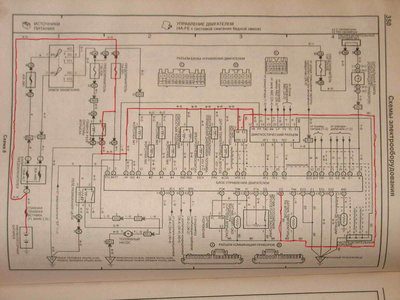

Уж куда внимательнее... Вот схема из Легионовского букваря. Но может мы не все знаем о самом ДОС, и управление его нагревом более сложен и в этом участвует какая либо из оставшихся цепей HTR или LS.
Добавлено спустя 7 минут 1 секунду:
Lifeyar писал(а):
Александр74
Судя по схеме, комутация питания подогрева и происходит в ЭБУ, по отрицательному выводу. А плюс - напрямую с реле впрыска. Подозреваю, что там ШИМ.
Но кроме ДОС к E2 ЭБУ подключены Датчик температуры на впуске, Датчик положения дросельной заслонки, Датчик температуры ОЖ и Датчик разряжения. У них что, тоже питание с ШИМ? Сомневаюсь.
Добавлено спустя 26 минут 2 секунды:
Есть подозрение, что нагрев датчика ведется через контакты В+ и HTR (1 и 2) соответственно. Если на разъеме черные провода ДОС подключены к ним, то вопрос, какое напряжение подается на ДОС постоянное или импульсно - снимается.

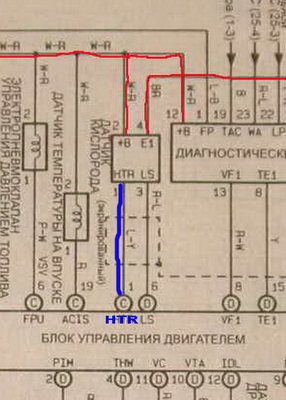

IMG_2261.jpg [ 155.32 КБ | Просмотров: 7420 ]
 Заголовок сообщения: Re: Избавление от затупов LB
СообщениеДобавлено: Чт мар 15, 2012 8:37 pm
Сообщения: 1266
Репутация: 75 [ ? ]
Машина: Honda CR-V RD1
Двигатель: B20Z2
Atoll74
Я только про подогреватель писАл! Синим отметил минусовой вывод подогревателя, идёт он ТОЛЬКО!!! на ЭБУ!
На самом блоке этот вывод отмечен буквами HTR, это сокращённое от слова heater,что в переводе с англицкого означает подогреватель.
Добавлено спустя 48 секунд:
:wink:
Добавлено спустя 5 минут 25 секунд:
Весьма распространнённая схема управления, шас попытаюсь нарисовать.
Коряво, зато быстро. :D
IMG_2261.jpg [ 90 КБ | Просмотров: 7405 ]
Безымянный.JPG [10.08 КБ]
Ну да, правильно, плюс постоянный, минус - управляющий сигнал на ноге HTR.
