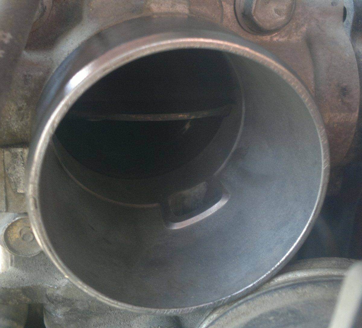

Все началось с покупки БК Multitronics VC731
было обнаружено что заслонка открывается ~80%
2012-03-23-131.jpg [ 121.25 КБ | Просмотров: 5122 ]
после этого снял гофру от фильтра и обнаружил там это
2012-03-23-134.jpg [ 156.19 КБ | Просмотров: 5122 ]
2012-03-23-135.jpg [ 165.28 КБ | Просмотров: 5122 ]
заслонка явно не полностью открыта или мне ток кажется?
если есть возможность посмотрите у себя
на заглушенной машине при включенном зажигании должен ли БК показывать какой-то % открытия заслонки или 0
Carina E 1997г.в. двиг. 3S-FE Англичанка
Я на DRIVE2 http://www.drive2.ru/cars/toyota/carina ... _e/cricun/
Последний раз редактировалось Cricun Пт мар 23, 2012 1:13 pm, всего редактировалось 1 раз.
 Заголовок сообщения: Re: Дроссельная заслонка
СообщениеДобавлено: Пт мар 23, 2012 1:10 pm
Сообщения: 1030
Откуда: Германия
Машина: Toyota Picnic
нормально так открывается...по моему. а при подключенном БК,когда ты начинаешь открывать заслонку, то на мониторе стрелочка-дроссель сразу реагирует или малёха с запозданием?
