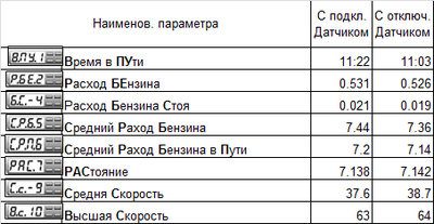

Александр74 писал(а):
Сравнивал мгновенный расход топлива на одном и том же участке при одинаковых условиях - поддержание постоянной скорости (одинаковой в обоих случаях) с отключенным датчиком и со включенным - разница была очевидна. Склоняюсь к версии об улучшении прогрева датчика. :)
Сравнение расхода по мгновенному расходу - не совсем корректно, и об этом уже писалось не раз. Эта величина слишком чувствительна к различным факторам: немного не так на нажал на аксельратор и мгновенный расход моментально меняется. У тебя есть уверенность, что при замерах условия были абсолютно одинаковые???
Я считаю, что расход можно сравнивать только по общему расходу или расходу "в пути" (если БК позволяет снять данный параметр). Я приводил данные по расходу на своей машине с ДОС и без него в теме по расходу, выкладываю табличку с данными и здесь.
Александр, я не знаю какой БК стоит у тебя, но думаю что основные замеры - расход за поездку, расстояние можно зафиксировать на БК. Сделай замеры на одном и том же круговом участке (можно даже по городу) с различными вариантами подключения, сведи в табличку и результат в студию. Сравнивать можно только в цифрах, а не в ощущениях.
Сравнение расхода.jpg [ 135.21 КБ | Просмотров: 12766 ]

Atoll74
Че то я не пойму,ты хочешь сказать что без датчика жрет меньше чем с датчиком? Зачем его вообще покупают за такие деньги,если я что то не правильно понял поправьте.
 Заголовок сообщения: Re: Избавление от затупов LB
СообщениеДобавлено: Чт мар 15, 2012 11:27 am
СообщениеДобавлено: Чт мар 15, 2012 11:44 am
Сообщения: 903
Машина: Toyota CarinaE
Двигатель: 4A-EF LB
Артурартур Я привел конкретные цифры. Когда отключается датчик (ПОЛНОСТЬЮ, т.е. откидывается разъем)
на приборке загорается ЧЕК, в ЭБУ включается обходная программа, по которой и осуществляется подача бензина. Я не знаю как будет себя вести ЭБУ в других случаях. Но в логах, при потере ДОС смесь всегда бедная.
Вот лог работы с ДОС и без него. Отключение ДОС на 208 кадре.
08.02,2012.ctr [51.18 КБ]

Atoll74
А едет тупее немного я так понимаю?
логи читать не умею к сожалению
СообщениеДобавлено: Чт мар 15, 2012 12:06 pm
Сообщения: 903
Двигатель: 4A-EF LB
Артурартур писал(а):
Atoll74
Да нет, едет как с датчиком, так без него.
