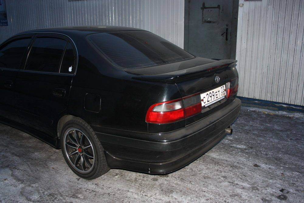

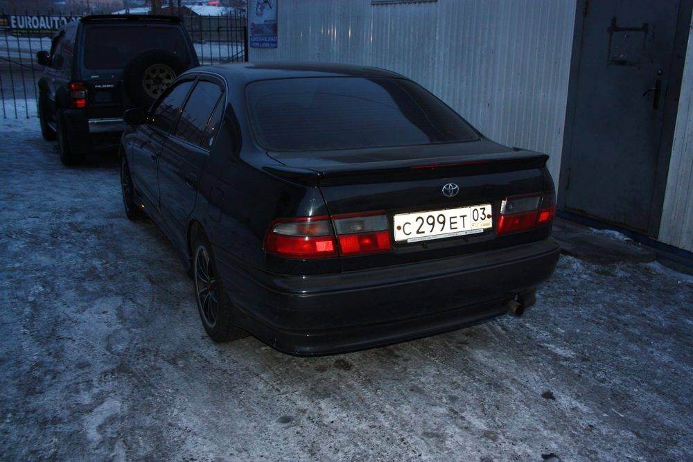

Ещё подходит спойлер от Левина, не без балгарки конечно :ts_ss:

похож действительно на ориджинал
Faranos
Блин круто сидит!

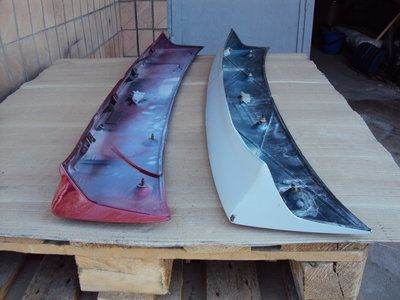

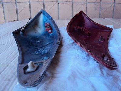

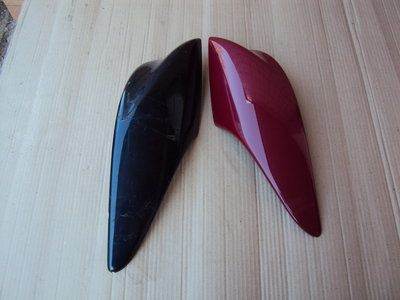

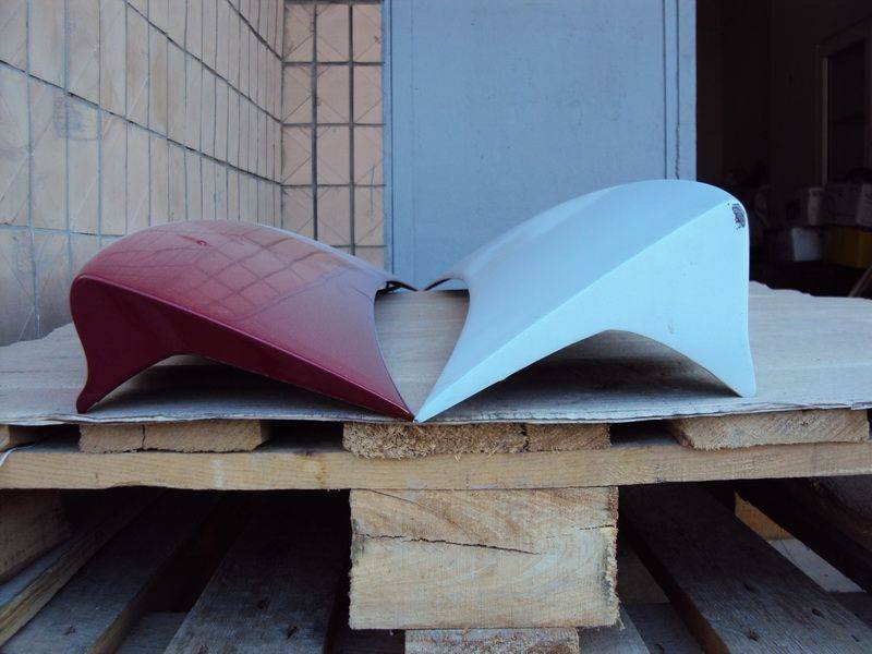

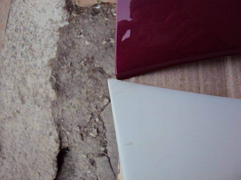

Главные, на мой взгляд, отличия между оригинальными GTi спойлерами седан и хэтч.
1. У хэтча клыки больше и длиннее, и шпильки крепления длиннее.
2. Центральная часть длинне на 5мм приблизительно.
3. У седана на центральной части по линии стопсигнала 4 крепежных отверстия, а у хэтча 3.
4. Другие обводы. Хорошо видно различие на фото с торца центральных частей.
5. Стоп сигналы у них разные, не взаимозаменяемые. Крепления под разными углами.
В целом спойлер на хетч больше и выше, чем на седан.
Седан - красный.

да, да к стати... если Ты не видел в той теме где продавал спойлеры
то я тут чиркну...
собственно мне-то был выслан (надеюсь просто ошибочно)
спойлер на седан вместо лифта...!!!
viewtopic.php?f=33&t=17230
и я его без задних мыслей привёл в порядок и покрасил...
а когда стал примерять уже более точно... oO
vit-zp
да, да у меня именно все изгибы как у красного...
даже фотки с примеркой есть СТО процентов - седан.

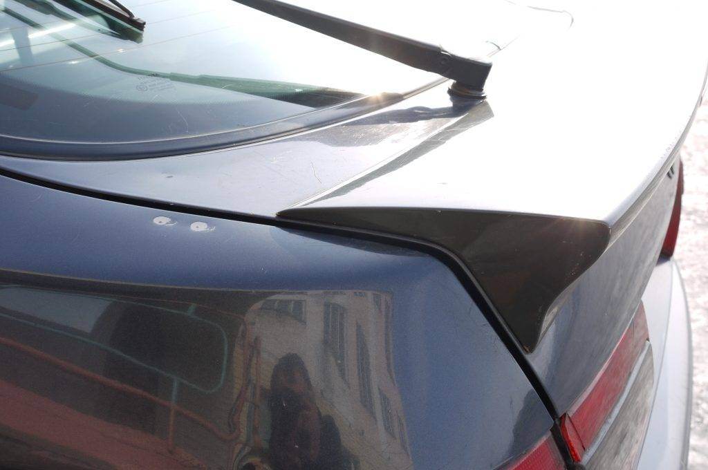

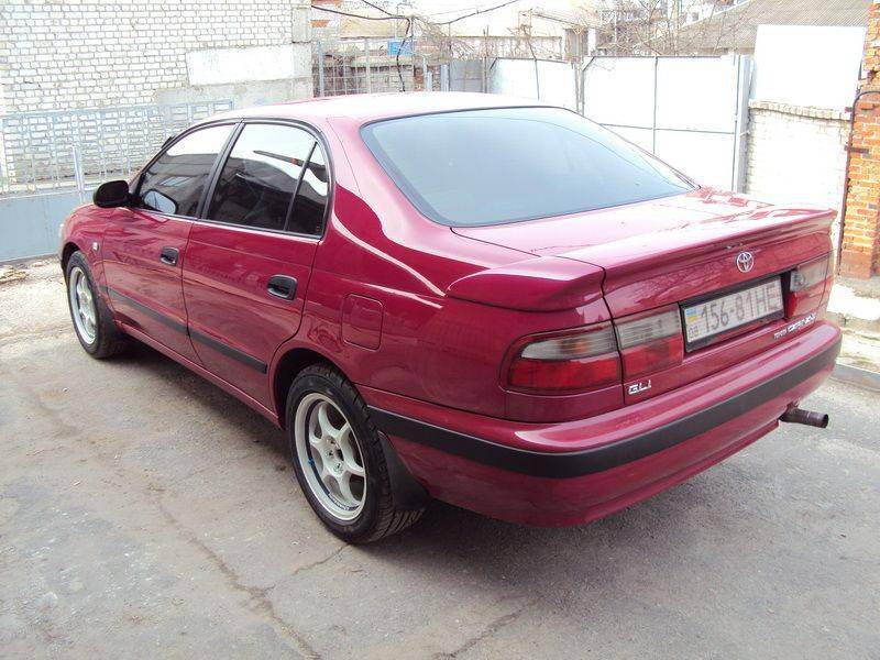

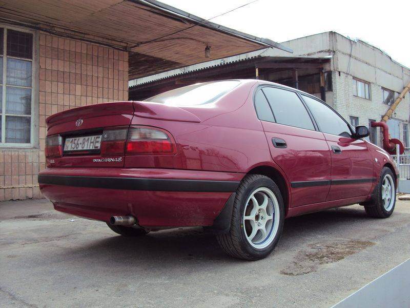

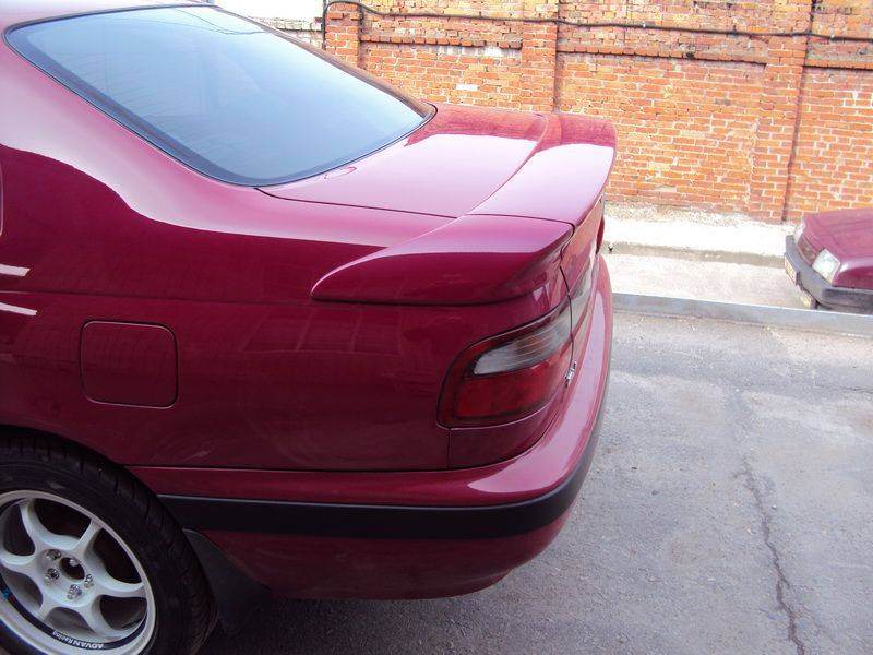

Ура!!!
Сбылась моя давняя мечта. Вчера поставили мне спойлер. :ya_hoo_oo:

Поздравления :-applause-: , когда мне фортанет уже.
Моя Карина на Драйв2
 Заголовок сообщения: Re: Спойлеры
СообщениеДобавлено: Чт апр 11, 2013 12:54 pm
Сообщения: 2599
ничо так...
дырки делали? или как?
СообщениеДобавлено: Чт апр 11, 2013 1:09 pm
Сообщения: 196
Откуда: Запорожье-Харьков
Машина: Toyota Carina E sedan
Мастер сначала упирался, но потом просверлил частично.
Сначала ставил центральную часть, сверлил крышку багажника (горизонтальную плоскость), там где у спойлера болты торчат плюс клей. Плоскость со стороны значка не сверлилась, а посажена на клей, на какой не говорит.
Потом ставил уши, сверлил и клеил.
Делал два с половиной дня.
Секреты не открывает, все что удалось узнать написал :nez-nayu:
