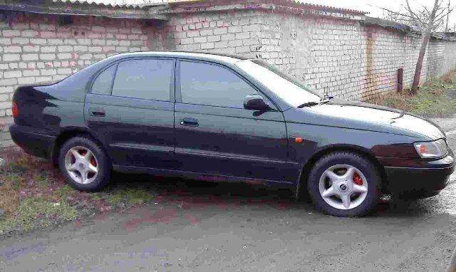

Покупаеш краску в аэрозоли серебро+лак безцветный-езжу второй год всё окэй!
DSC06431.jpg [ 84.37 КБ | Просмотров: 3890 ]

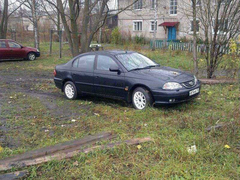

Я красил 1000 рублей за все четыре.Весь геммор найти хороший пескоструй,мне попался не очень,но 1400 отдал. :(

Вот так мне покрасили.Фото только такое. :?
26102012393.jpg [ 338.95 КБ | Просмотров: 3580 ]
