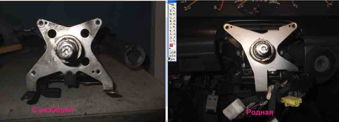

Лукомор писал(а):
Я летом у bonie (разборка Питер) купил колонку б/у, но поставить пока руки не доходят.
Сегодня руки дошли, но ни хера не получилось, так как к ней приварен другой кронштейн для крепления "блока переключения ". Я в отчаянии, задолбало ездить-громыхать-мысли о продаже посещают всё чаще и чаще, блин :(
а как именно и при каких условиях у тебя громыхает??

СообщениеДобавлено: Чт мар 08, 2012 7:04 pm
Кариновод
Сообщения: 797
Откуда: Казань
Репутация: 36 [ ? ]
Громыхает на кочках и небольших неровностях, а еще вот так: viewtopic.php?f=5&t=11&start=575
