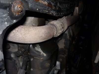

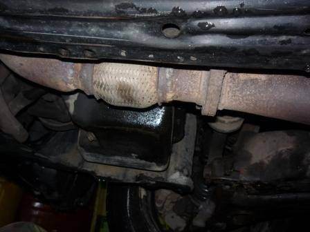

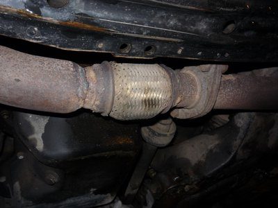

сегодня наконец-то залез под машину салейнтблок поменять, заодно и свою гофру сфотографировал. может кому для информации пригодится))))
