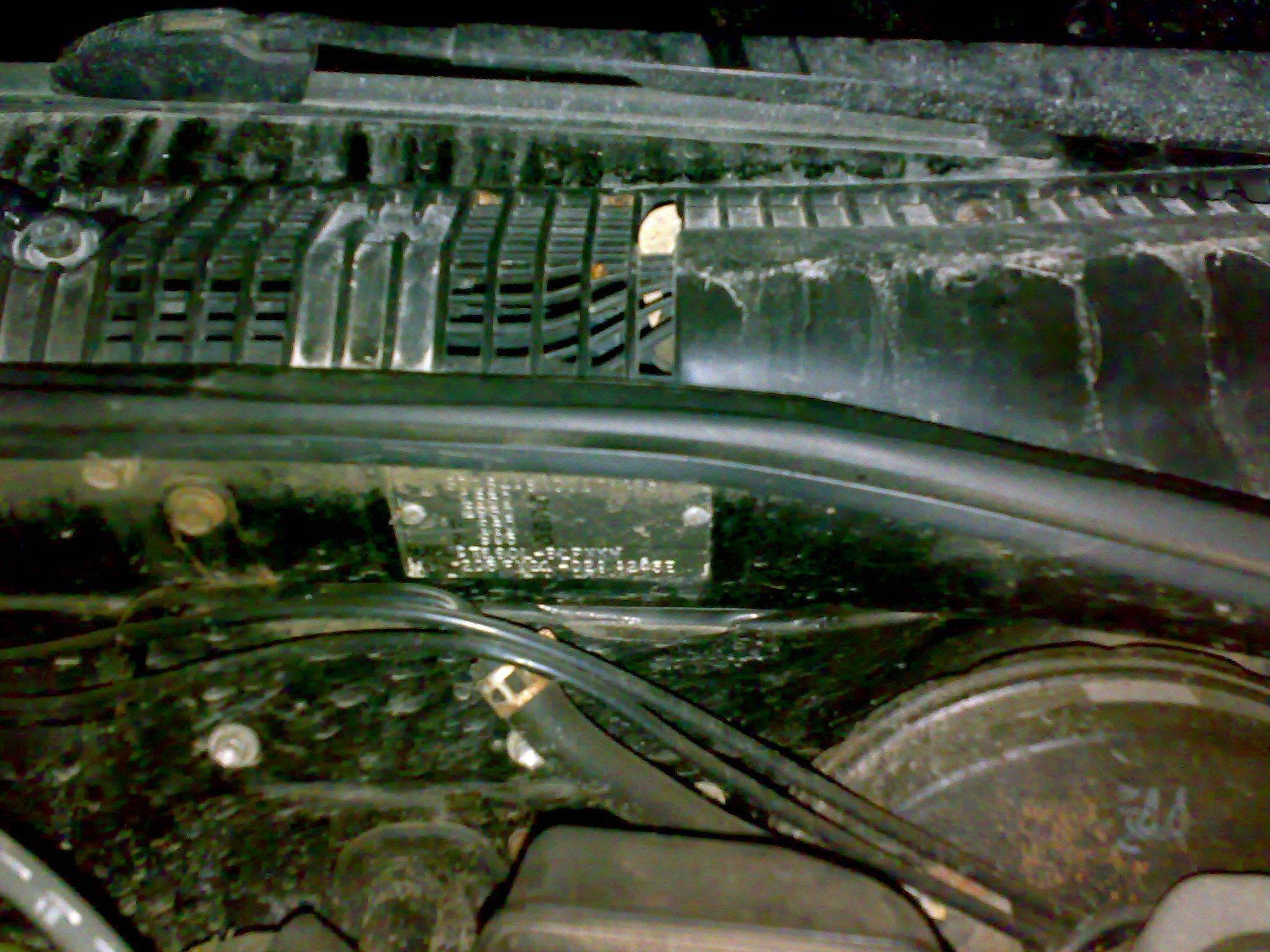

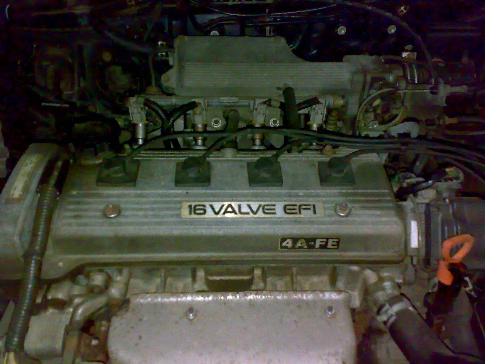

Kraizer писал(а):
Lex@84
а двигатель у тебя EFI а не 4A-FE ....?!
блин не знаю с чего это, но на движке четко написано 4A-FE фото прилогаю, и если не сикрет как вы определили какой у меня двигун? сфоткал шильдик но что то размыто получилось, просто щелкал по темному и на мобилу н73, хоть и 3мп, но качество так себе. Если поможет на нижней строчке написано следующее 205FM24 02A A245ep надеюсь это поможет с опрделением коробки. Позвонил сегодня парню который мне продал машину, спросил про масло в АКПП, у него осталась канистра с названием и маркой масла которое он лил в коробку, и он сказал что менял его недавно, врет наверно, у меня вопрос: если я знаю маркумасла в акпп мне обязательно покупать 11л масла и заливать как описано в процедуре выше, ИЛИ ДОСТАТОЧНО СЛИТЬ И ЗАЛИТЬ НОВОЕ МАСЛО И ВСЕ.
двиг.jpg [ 439.93 КБ | Просмотров: 3884 ]
ном 1.jpg [ 560.05 КБ | Просмотров: 3885 ]
ном 2.jpg [ 408.48 КБ | Просмотров: 3887 ]
была Toyota carina e hatch
год 1994
двиг.-4А-FE не LB
мощ.107л.с АКПП, Англичанка,
СообщениеДобавлено: Вс дек 07, 2008 12:53 am
Ну дык вот она и есть, А245. :-)

Lex@84 писал(а):
Kraizer писал(а):
Lex@84
Ну это вообще странная фраза.
Двигатель у тебя 4а-фе не ЛБ

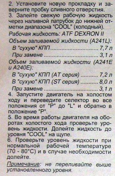

СообщениеДобавлено: Вс дек 07, 2008 1:41 am
Lex@84 писал(а):
какое масло лить
Я бы лично, взял Синтетику ATF DEXRON III/MERCON с хорошим перекрытием всех допусков.
Ну есть же поиск... Тема уже столько раз обсуждена, честное слово!
Еще одна тема для FAQa :D
СообщениеДобавлено: Вс дек 07, 2008 1:44 am
Lex@84, купи или скачай книгу
230-1.jpg [ 116.99 КБ | Просмотров: 3884 ]
229-1.jpg [ 172.12 КБ | Просмотров: 3883 ]
ИМХО если известно что залито то достаточно слить и залить новое, при этом останется много старого масла(полностью не сольешь) и оно смешается с новым, т.е обновится на 50-70 %, потом можно повторить процедуру после некоторого пробега.
11 Л у меня ушло в сервисе на 100% замену и промывку, тебе гораздо меньше хватит... смотри спецификацию на машину...
выше я давал ссылку как раз про твою коробке, там была статья что в нее лить.
фильтр(сеточка) есть в коробке но менять ее не обязательно, но желательно.... на тойота-клуб.нет была фотка фильтра не меняного в какой то статье про фильтр акпп....
