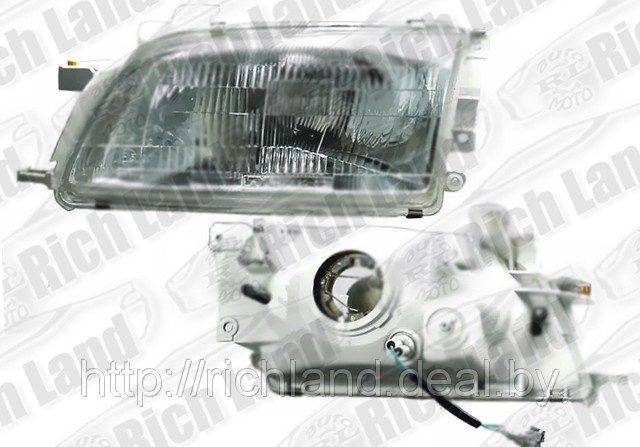

Сегодня поменял лампу в левое передней фаре, (не работал ближний свет).
Ближний свет появился (и дальний соответственно тоже), а вот габарит не горит :(
На правой фаре габарит горит, а на левой нет..
В чём может быть проблема?

Ну так проверь исправна ли лампочка и подходит ли питание. :)

а габариты не от лампы ближнего/дальнего света горят разве ?

На габарит идет отдельно лампочка.

sadafaga писал(а):
горят разве ?
Разве нет.
Там, если ты не обратил внимание, есть еще 1 патрон.

что-то там второго патрона не обнаружил :(
где он находится относительно патрона ближнего/дальнего света?

смотри
2018395.jpg [ 62.84 КБ | Просмотров: 2649 ]
3318084_w640_h640_fara_osnovnaya.jpg [ 61.99 КБ | Просмотров: 2649 ]

или здесь:
http://carina-e.ru/faq/index.php/%D0%97 ... E%D0%B3%29
