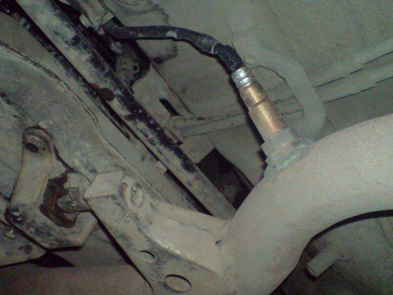

Датчик установи поближе к коллектору, высверли отверстие, привари подходящую гайку, пройдись метчиком по резьбе и установи лямбду, если у слесаря который будет делать руки не из задницы, то сечь в этой конструкции не где.
диаметр трубы не влияет на работу этого датчика.

Когда купил у меня стоял оригинальный мертвый датчик ,я купил новый бошевский установил, только значительных изменений в мощности я не заметил с рабочим датчиком и не рабочим.Для бошевского приваривал гайку все нормально ничего не сечет

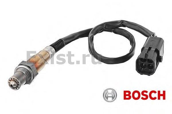

Гуру, а подскажите какой лучше ставить дензо или бош? У аригинала цена кусачая также как и у других производителей по экзисту!ток у этих двух более мения если конечно сравнивать с остальными или же все таки вопще другого насаветуете?

ну вот я щас в растерености дак какой лучше брать?
Добавлено спустя 1 минуту 58 секунд: MerTV а по цене он скоко стоит?

MerTV А подцеплял его как? Или там фишки одинаковые(Что я думаю не так)?кароче поподробней можно пожалуста?

Ребят помогите!!! Не могу найти провода от старого кислородного датчика, видимо их куда то спрятал старый хозя (Как я понимаю на стд кислродный датчик стоит перед котализатором, в этом районе нет не каких проводов, по спринтеру который был у меня до этого решил проверить место под ковровым покрытием у ручега переключение передачь (у спринтера там провода шли на датчик)и тоже не чего не нашол)Может мне кто нибудь обьяснить толком где эти провода? откуда идут?Где их искать?А еще лучше наглядно на фотках!!!

Я свой вытаскивал около впускного коллектора.На ЛБ он у радиатора висит,на СТД он в самую опу спрятан

Че там спрятано... С ямы видно все как на ладоне. Не видели вы ...опу  Из общей косы выходит проводка на лямбду. Под впускным коллектором

поищи этот апендикс в районе где подкапотная коса крепится,легче наверно на яму загнать.Если завтра простуда отпустит,то сфоткаю Ну да MerTV меня опередил
