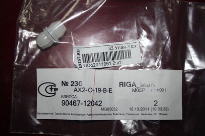

Ребята, сколько пистончиков надо на машину для птфок? http://carina-e.ru/download/file.php?id=29936&t=1
 Заголовок сообщения: Re: Противотуманные фары
СообщениеДобавлено: Пт мар 02, 2012 4:22 pm
Сообщения: 1312
Откуда: Н. Новгород
Машина: Carina E Wagon
[quote="[Gibson]"][/quote]
4

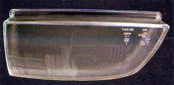

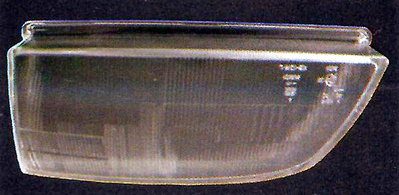

нашел такое фото в интернет магазине. что думаете? написал им письмо. получу ответ сообщу.
"Стекло передней фары для автомобилей TOYOTA CARINA E 1992-1997
Стекло специального химсостава, предназначенно выдерживать пиковые температурные нагрузки."

клевая тема, мне прошлой зимой пескопосыпатель на трассе стекло у птф пробил, пришлось к-т покупать, эту всю зиму катался и боялся за них, если реально стекла мона покупать отдельно, я бы про запас взял-бы, чтобы больше не бояться!!! :mashet_kepkoy:

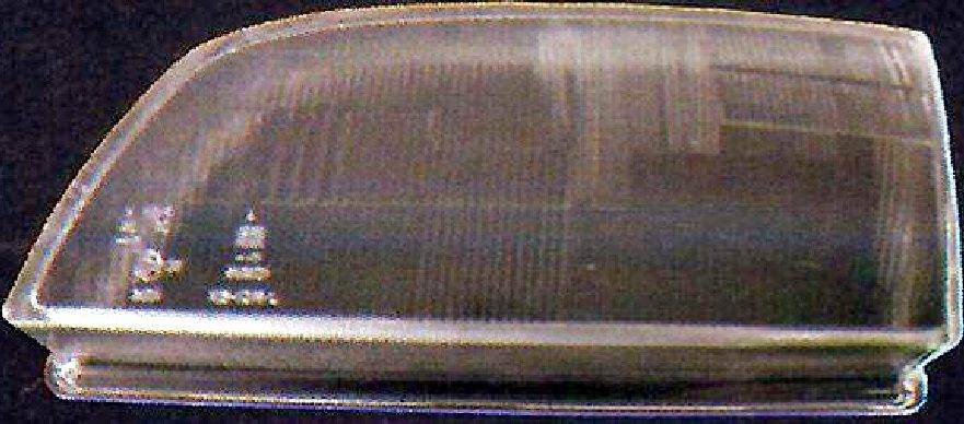

Это случайно не с сайта ptfr.ru? Фотка такая же, только по моему это стекла на передние фары ближнего света.
СообщениеДобавлено: Ср мар 21, 2012 11:44 am
в поиске вышло как противотуманка, поэтому и написал им письмо. а там кто его знает.
СообщениеДобавлено: Ср мар 21, 2012 12:14 pm
Оно и есть. :(
Снимок.PNG-5.PNG [ 472.68 КБ | Просмотров: 8320 ]
СообщениеДобавлено: Ср мар 21, 2012 12:24 pm
если ошибся прошу прощения... :nez-nayu:
