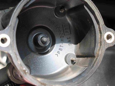

вот такое состояние моей крышки трамблёра.даже ещё хуже.обратите внимание на контакты!
у меня там ажно выемка в том месте,где бегунок касается контакта.
Re: Во влажную погоду двигатель начинает как бы троить и глохнут
сорее за два раза.
вот у меня тупняк в работе двигла...пердение троение и прочая шляпа,короче все симптомы которые описаны в этой теме.и ещё до кучи сам бегунок,а именно его поверхность какая то шершавая на ощупь.
могут ли все выше перечисленные мною "болячки" быть причиной не стабильной работы двигателя?
