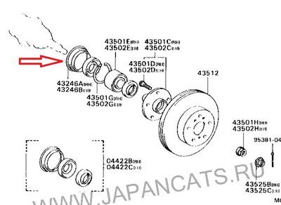

Если имеется в виду это кольцо - не крепится никак, забивается с помощью оправки (примерно по принципу установки сальника). Если крутится - не посадили на место, вот оно и выскочило...
11.jpg [ 86.68 КБ | Просмотров: 9864 ]
