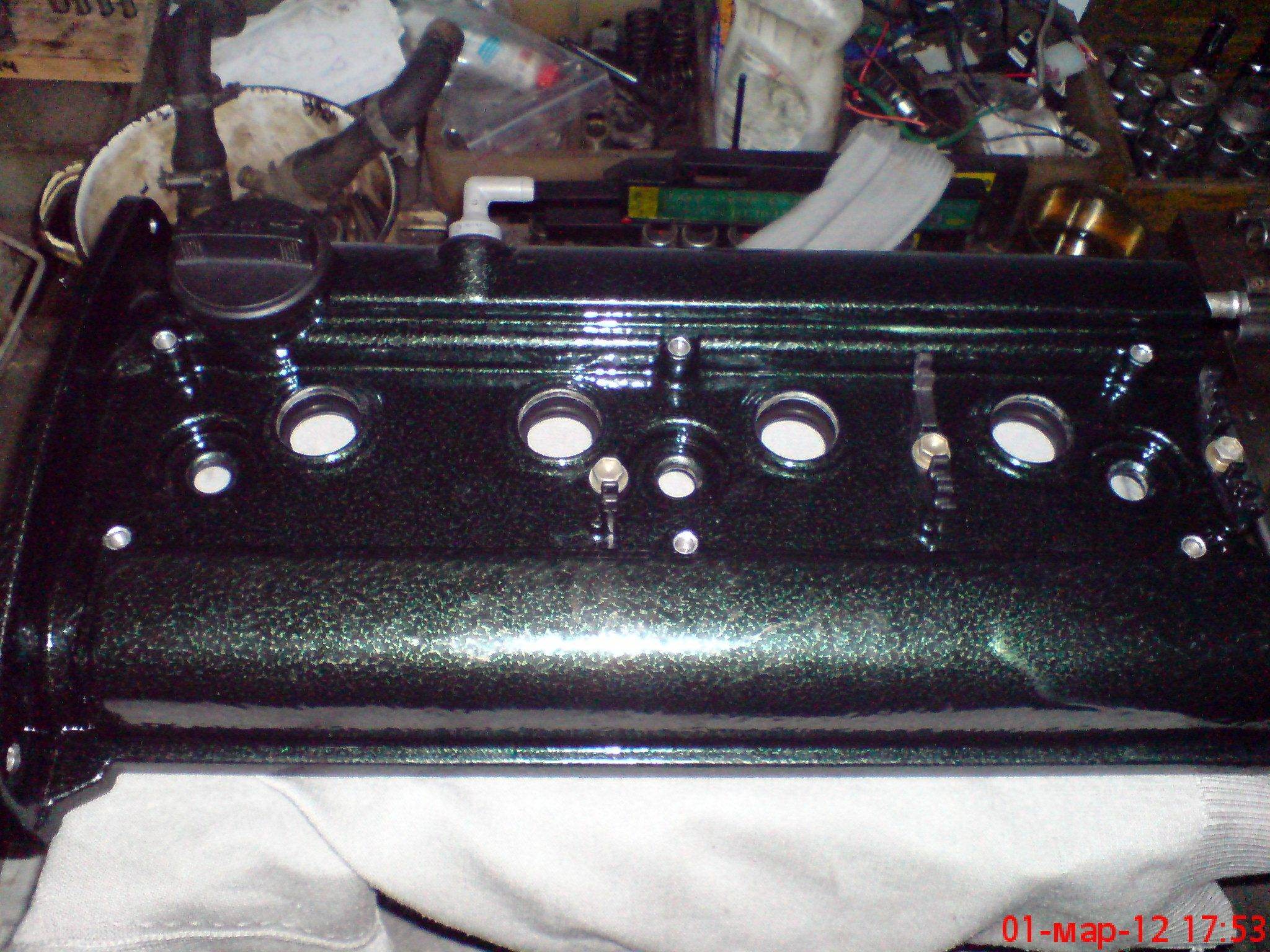

Забрал сегодня запчастюльки с покраски. Эти маляры-редиски мне клапанную крышку с двух сторон порошком покрасили...........
Добавлено спустя 44 секунды:
А она не отмывается ничем,тока выжигать....

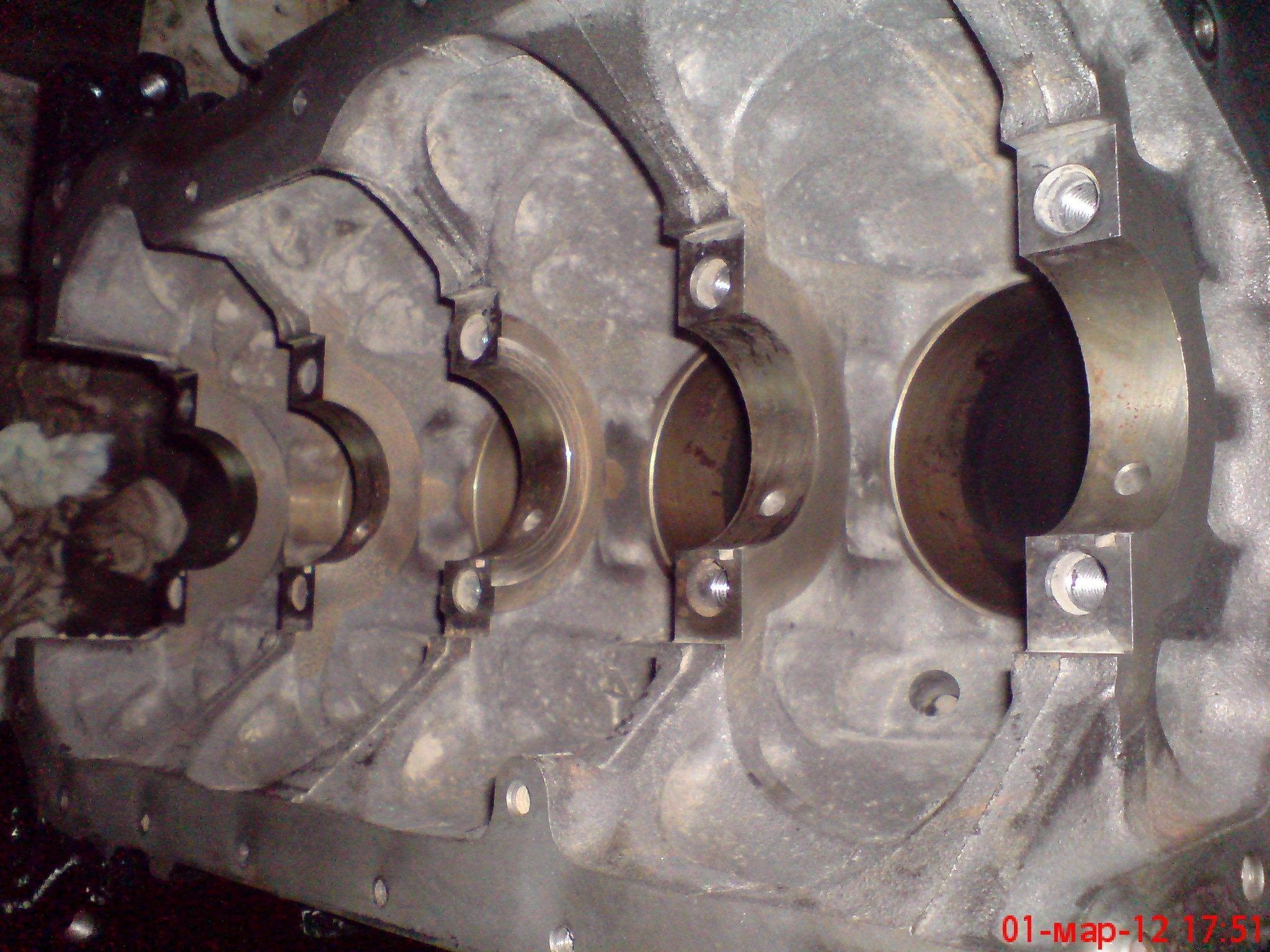

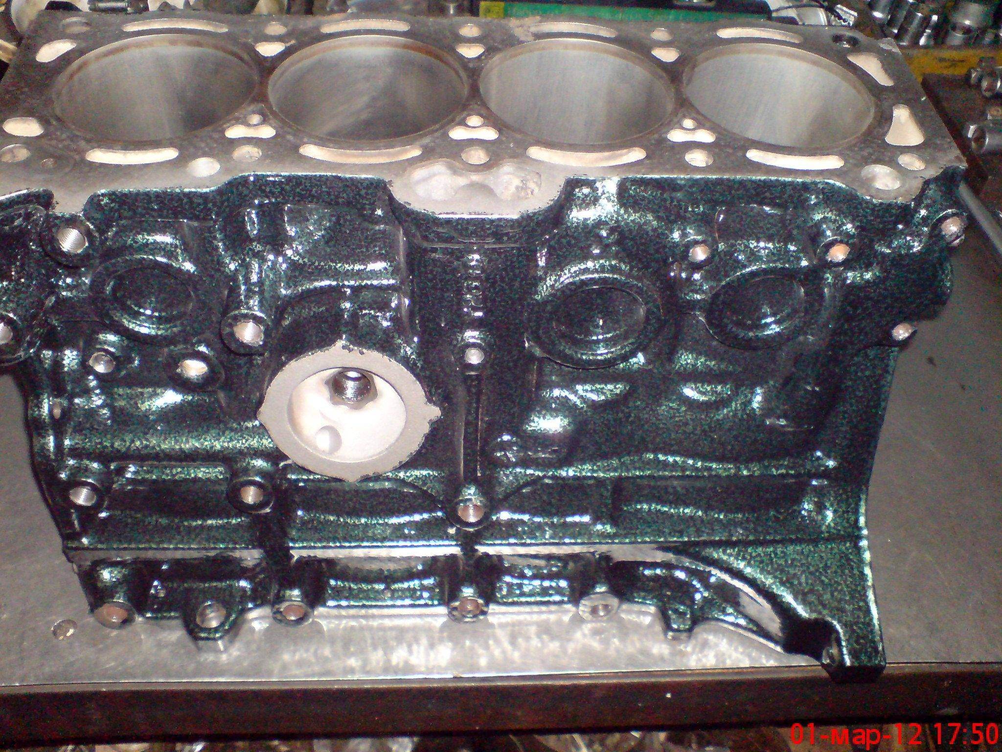

1000руб.(на суперсмывки порошковой краски и ацетон) и часов 15 шарканья и шкрябанья помогли устранить косяк маляров и вернуть клапанную крышку в рабочий вид
DSC01866.JPG [ 826.35 КБ | Просмотров: 7833 ]
DSC01867.JPG [ 815.17 КБ | Просмотров: 7833 ]
Блок после покраски:
DSC01862.JPG [ 867.82 КБ | Просмотров: 7833 ]
Внутри уже отмыт:
DSC01863.JPG [ 709.73 КБ | Просмотров: 7833 ]
DSC01864.JPG [ 742.95 КБ | Просмотров: 7833 ]

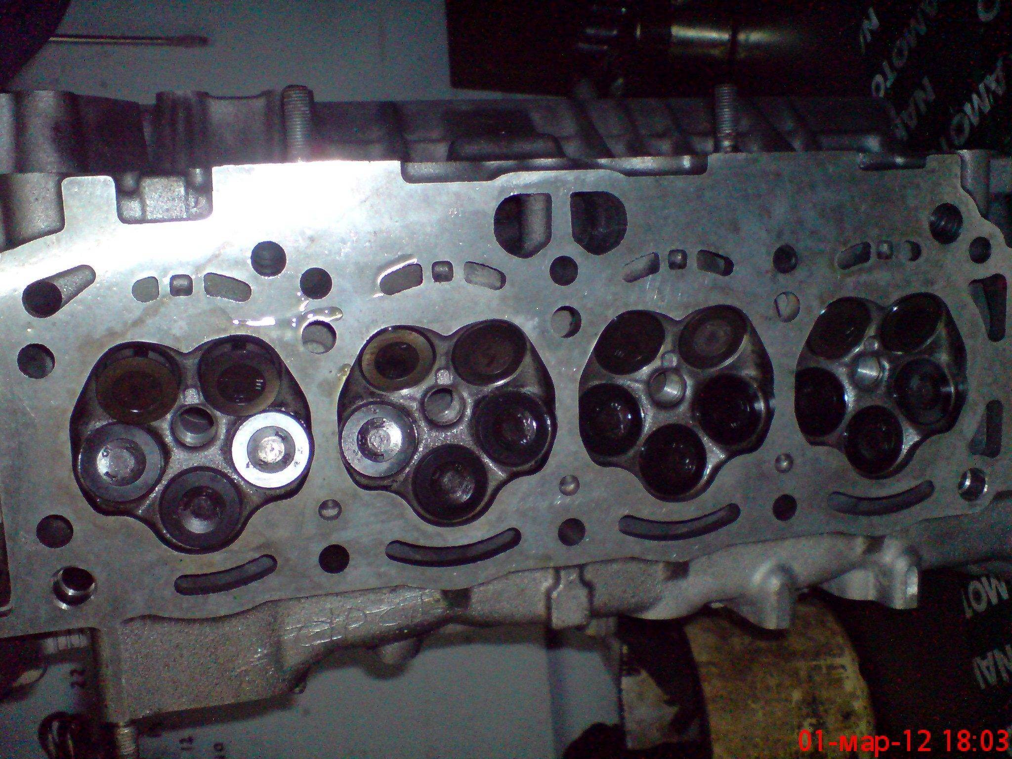

Головка с поменянными колпачками, отчищенная,отмытая,зазоры отрегулированы,плоскость шлифована,клапана притерты:
DSC01879.JPG [ 812.2 КБ | Просмотров: 7833 ]
DSC01880.JPG [ 815.22 КБ | Просмотров: 7833 ]
DSC01882.JPG [ 772.54 КБ | Просмотров: 7833 ]
DSC01884.JPG [ 812.68 КБ | Просмотров: 7833 ]
DSC01885.JPG [ 740.28 КБ | Просмотров: 7833 ]
Вот такой у меня зелененький Сильвер получается :?
