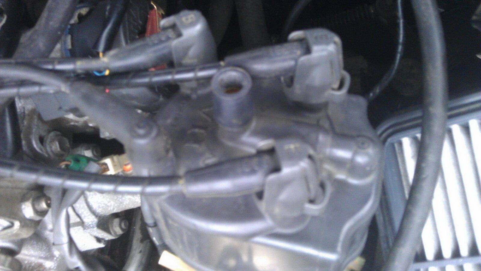

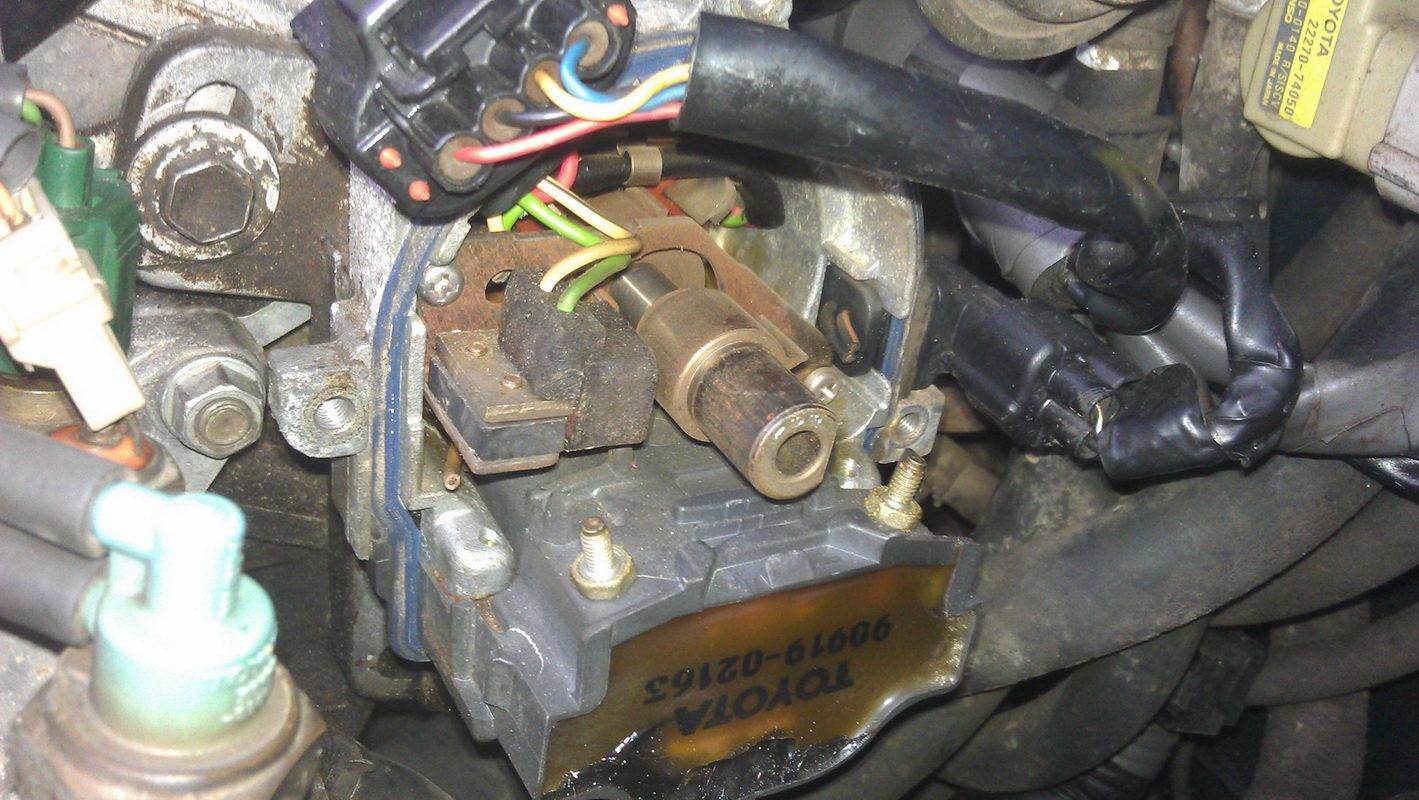

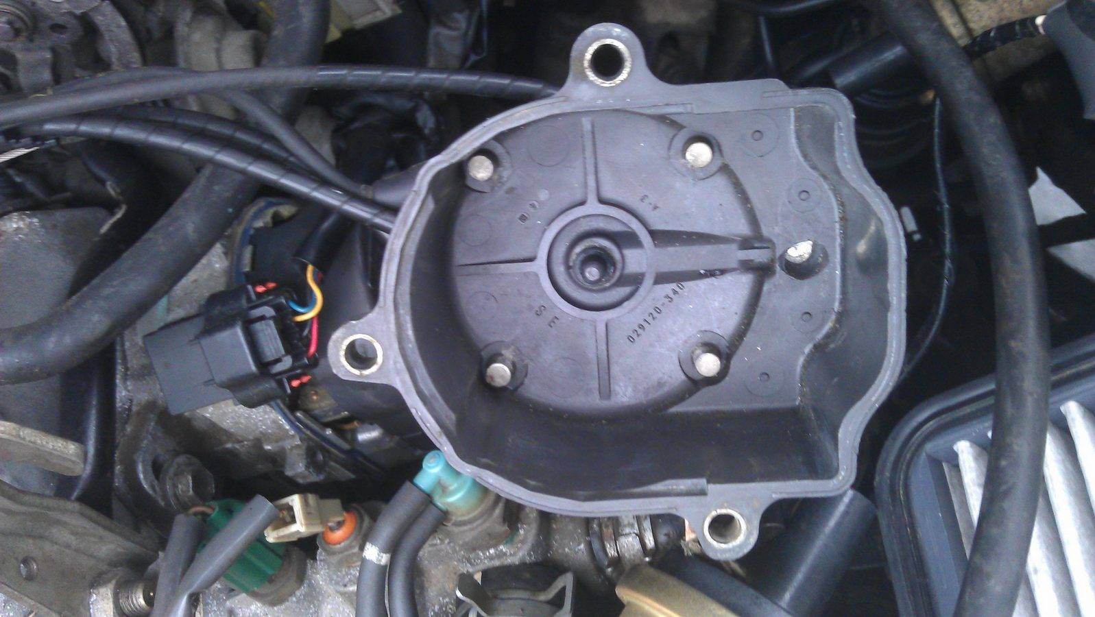

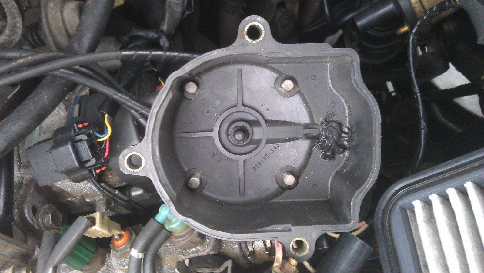

выкладываю фото, крышка переделывалась по ходу дела, чтобы приспособить под катушку от ВАЗа, обрезанные провода увидите, жду советов

Был меня случай в практике: ремень ГРМ перескочил на 8 зубьев. Компрессия тоже тогда была,но естественно не заводилась. Выяснилось просто: если выставить колено по меткам то бегунок смотрел на третий цилиндр на крышке

А я б вернул родное на место. Катушка и крышка не так дорого стоят новые. А там уже и раздумывал.
