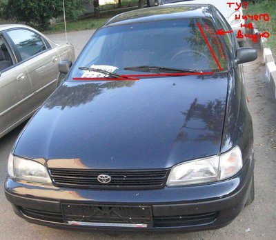

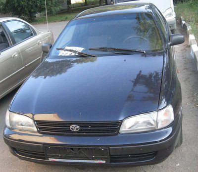

Ребят - помогите советом.
Дворники после цикла подъем-опускание не остаются в нижней точке, а немного приподнимаются - как на фото.
В чем проблема - в трапеции? она как-то регулируется или требуется ее замена???
Спасибо! =)

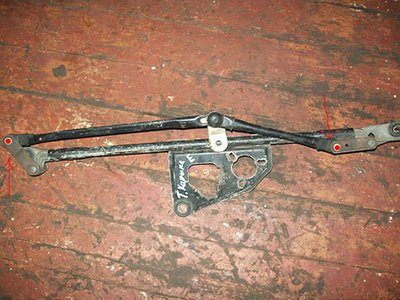

Из-за износа трапеции, а именно из-за люфтов шарнирных соединений в ней... У себя решил эту проблемму просверлив их насквозь и вставив туда болтики.

а мне наверное не поможет - у меня же они после нижней точки вверх идут и только потом останавливаются. тоесть если я нажму на себя, они еще немного вверх пойдут =)

Sanchis85
Если в таком положении, как на фото, то некриминально, а если поднимаются на треть стекла, то снимаешь трапецию и рычаг на моторе переставляешь на 2 шлица.

Сообщения: 457
aglobl
Вот в этих 2-ух шарнирных соединениях сверлишь отверстия насквозь, диаметром = диаметру болтиков и ставишь их туда (я поставил M4). Все смазываешь, собираешь и ездишь).
P.S. Катаюсь так уже 2 года - полет нормальный, раньше сантиметров 10 не доходили до низу

СообщениеДобавлено: Пн фев 20, 2012 11:32 am
в общем так осенью руки у меня и не дошли до трапеции, на за зиму получилось следующее.
теперь дворники после цикла вверх-вниз перестали подниматься вверх (тоесть они поднимаются, опускаются и замирают точно снизу, там где и надо).
но теперь они не доходят до края лобового, а получается примерно как на картинке - что довольно таки неприятно, и в сильный снег например это сильно ухудшает видимость.
тоесть как я понял теперь там люфт развился еще сильнее, и как только потеплеет первым делом займусь.
ребят, а при исправной трапеции - до какого крайнего положения должен доходить дворник???
IMG_1498.JPG [ 100.82 КБ | Просмотров: 2190 ]
СообщениеДобавлено: Пн фев 20, 2012 11:36 am
Sanchis85
дык открути гайку и перемести поводок, чтобы чистили до края.
у меня 5 см. от края.
СообщениеДобавлено: Пн фев 20, 2012 11:38 am
ну если просто поводок переместить, тогда снизу доходить не будет судя по всему...
разбирать, доставать трапецию по любому надо, но как вариант вполне сойдет - уж лучше снизу не будет доходить чем у стойки лобового!
СообщениеДобавлено: Пн фев 20, 2012 11:39 am
Sanchis85
хз. у меня в парковке они лежат на шелкографии. :)
СообщениеДобавлено: Пн фев 20, 2012 11:40 am
Ash
ну потому что у тебя трапеция живая, а у меня полу-дохлая :D
