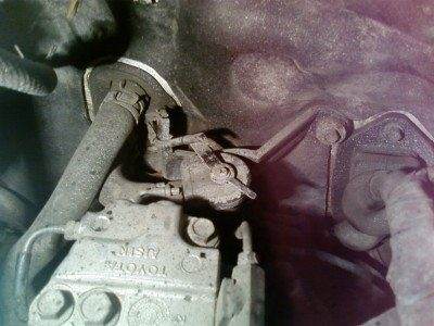

А я сегодня вот что у себя нашел. Напоминает краник печки. Стот на перегородке моторного отсека с салоном. Вроде как тросик к ней подходит. Что это?

l_denis писал(а):
краник печки.

Ц@рь
Серьезно? И его климат контроль тросиком тягает?

l_denis писал(а):
Ц@рь
в данном случае ему(климату) деваться особо не куда-вот и тягает :D

Блин, надо хоть помазать, а то какой-то закисший он с виду. Спасибо за инфу.

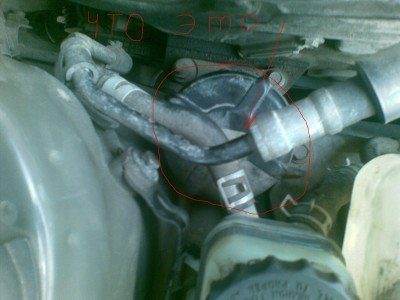

Подскажите, пожалуйста, что это такое? Я так понимаю, что из этого места выходят провода. В районе этого места временами слышно стрекотание какое-то. Как будто кузнечик завелся там.

абсорбер там прячется :) а в кружочке коса.

Ash писал(а):
абсорбер там прячется Smile а в кружочке коса
:) абсорбер чего? паров бензина?
А он должен издавать звуки? :)
А что такое "коса"? В ней вроде как провода какие-то.

СообщениеДобавлено: Ср мар 30, 2011 3:00 pm
угу, паров топлива.
Насчет скрежета - у меня тоже стрекочет. Плохо когда тишина.
целая тема есть
http://www.carina-e.ru/viewtopic.php?t=1264
ДА!
Молодец, внимательный, нашел откуда звуки :) Нормально все, так и должно быть. Трещит - значить работает ;)

Ц@рь писал(а):
l_denis писал(а):
Ц@рь
Тягает только в одну сторону. Вчера наблюдал: Регулятор климата в крайнем правом положении (макс. тепло) и краник в положении как на фото выше. Перевожу регулятор на холод - краник не двигается. Рукой его поворачиваю против часовой стрелки, перевожу регулятор назад в крайнее теплое положение и трос сам затягивается и поворачивает кран.

l_denis писал(а):
Почему тогда на холод климат его не поворачивает?
вот и попробуй, должно помочь

den732
думаю, что дело не в смазке. Я снимал петельку тросика с краника, краник легко поворачивается. Может он должен против часовой стрелки его повернуть в каком-то определенном режиме а не просто в крайнем положении регулятора?
