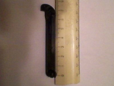

А размеры этих ограничителей сможете написать??? нужна рабочая длина т.е. когда ограничитель в шахте и дальше не вылазит и до оси отверстия крепления к петле, колхозить буду, заранее благодарен!

вот, как то так
Фото с телепона :du_ma_et:

Ну как и обещался заколхозил.
Когда снимал бокс полностью то под ним нашел сломанный ограничитель он и послужил шаблоном.
Вырезал из пластмассы два ограничителя стал вопрос о креплении к петле были мысли и просто болтик с гайкой,
но могло это дело открутиться со временем, была идея взять алюминиевую заклепку тоже отпал такой вариант,
съездил купил две клипсы от хонды подбирал на глаз, номеров их нет.
В ограничителях просверлил отверстие предварительно скрепив их струбцинами для пущей симметрии сверло - 6мм,
вставил клипсы обгрыз бокорезами по диаметру,
затем нацепил на петлю(если крышка прикручена к подлокотнику то ограничитель сначала в шахту вставляется)
потом шайбу 6мм и шайбу 5мм держится хорошо.
Красить уже влом и так просто эти ограничители уже не снимешь на мой взгляд единственный недостаток.
Конструктивных различий между оригиналом нет, но заплачено 40 рублей за две клипсы, а не 500 рэ за два ограничителя.
Фотки:
