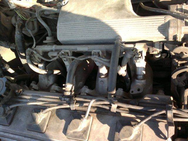

парни подскажите.коллектор встает нормально.но не дают покоя отверстия обведенные красным.что это?в выпускном коллекторе места под лямбду нет,трамблер без катушечный

Так у тебя впускной от СТД, а голова от ЛБ! Отверстия эти под форсунки на ЛБ.
Либо голову меняй, либо впуск ищи от ЛБ. Второй вариант дешевле, я так понимаю.

Отверстия эти по форсунки!
