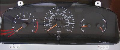

а у меня(сорри есть офтоп) на прогретом обороты 500.. то есть между делением 1 и 0 ... это такая цена деления или реально 500 ?
Нормально у тебя всё!
