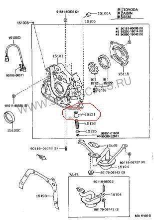

а может заклинил редукционный клапан масляного насоса http://www.japancats.ru/Toyota/Parts.as ... 03eb9720f1
на газоновских движках,при заклинивании ред.клапана выдавливает все что выдавливается...замерить бы давление механическим манометром...

well писал(а):
skakurin
а где такой клапан?

skakurin писал(а):
Вот он
клапан.jpg [ 26.89 КБ | Просмотров: 2642 ]

Aleksey R
а менять его насос снимать нужно, или он в видимой доступности находиться?

skakurin писал(а):
Aleksey R
Да как-бы точно не скажу ,думаю что нет. На Карине не сталкивался, но поддон точно снимается
