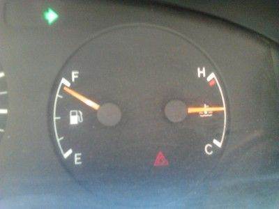

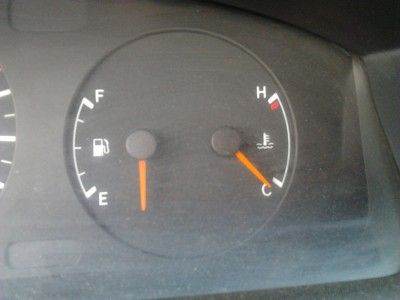

Вчера сел в машину и офигел, где находится стрелка уровня топлива :ps_ih: это что же, я еще и должен остался??? :o :shock:
подскажите, лезть в приборку, или в бак? (приборка 22-ая)

Комментарий к файлу: после прогрева двигателя стрелка вернулась на свое место. 50 км назад залил полный бак
Похоже на обрыв или плохой контакт в фишке к насосу, или внутри бака где резистор стоит.
У меня такое было, когда я включил зажигание, а колодку на насос и стрелку забыл подключить.
В итоге стрелка упала на пол шестого.
у меня таже проблема, говорят в баке два датчика находится, один отвечет за стрелку, второй за лампочку, но я разбирал и что то не понял что к чему

да ну нафиг!! лезть в приборку надо 100% там оганичитель сломался теперь у меня такой с температурой! глушишь вниз падает завел пошла подниматься!

самое интересное, после того раза стрелка больше таких фокусов не вытворяла.стоит на месте как положено по уровню топлива.все работает. никуда еще не лез, времени нет.
