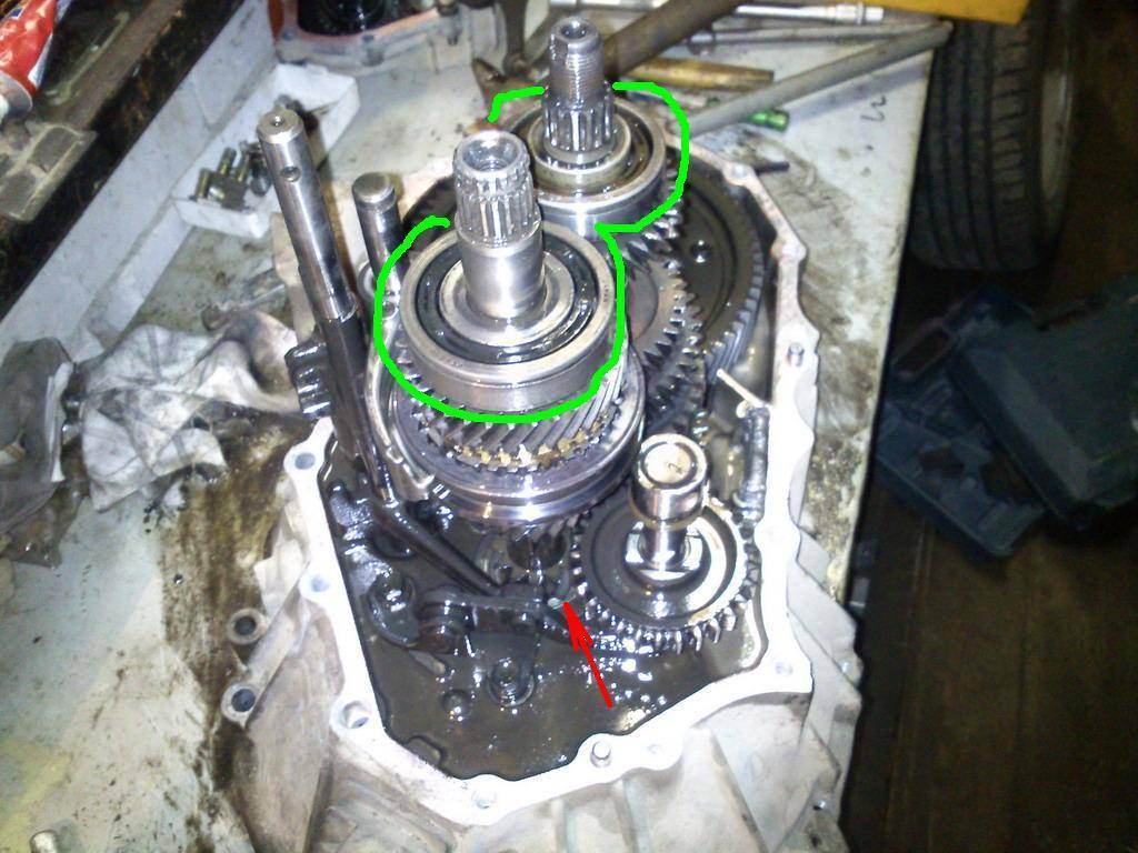

СообщениеДобавлено: Ср мар 25, 2015 11:12 pm
n0n7et писал(а):
подшипник то купить не проблема а вот спец инструмент с помощью которого поменять незнаю где достать
А какой подшипник менять-то? Передний или задний?
Если передний роликовый, там специнструмент не потребуется. Вот он на фото, красной стрелочкой показан. До этого состояния коробас разбирается без специнструмента. От этого момента валы вынимаются лёгким движением рук, а под первичным в картере сидит подшипник, который выбивается (выпрессовывается) подручными материалами.
Вот если задние (обведены зелёным) - без мощного съёмника не обойтись. Я ещё и внешние кольца на них колол, чтобы за внутренние потом лучше было зацепиться для стаскивания с валов.
Вот так эти кольца выглядели: viewtopic.php?p=691026#p691026
Погремушка из коробаса с ними хорошая была, зато после замены тишина.

Vitek
а определить на слух возможно который подлежит замене или нет?
СообщениеДобавлено: Пт мар 27, 2015 2:19 am
Fritz На слух на собранной коробке - проблематично. Она вся гремит. Хотя в моём случае, вроде с задней стороны коробки шумело посильнее. Можно попробовать через палочку послушать, или через стетоскоп. Я не парился. Гремит - значит вскрывать без вариантов, а вскрытие точно покажет.
На той стадии, что на фото, можно на слух оценить состояние задних подшипников (визуально, в отличие от передних, не выйдет). Если резко крутнуть(катнув рукой от основания ладони до кончика среднего пальца), за внешнее кольцо подшипника который имеет питтинг, можно услышать характерный резкий "фр-р-р-р-р". Исправный подшипник крутится тихо.
А передний и крутить не надо - при снятии вала он и так весь на виду для визуального контроля. Да и нагрузку роликовые держат лучше шариковых ( в смысле выходят из строя реже). На "Зубильном" коробасе, помнится тоже только задние приходилось менять.

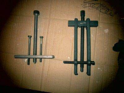

Я типа такого использовал, им же и поршневые пальцы перепрессовал :D
съёмник.jpg [6.91 КБ]

СообщениеДобавлено: Вт апр 07, 2015 3:48 pm
Сообщения: 490
Для того,чтобы добраться до валов,хватит и этого,что на фото,задние подшипники валов я снимал в сервисе гидравлическим прессом,но нужно быть аккуратнее,чтобы валы не подмять.
IMG_0354_thumb.jpg [16.97 КБ]
