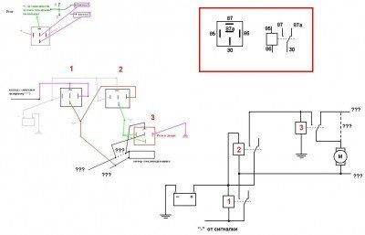

Thoron
Короче вот она схемка, извиняюсь, что так непрофессионально)), но надеюсь разберешься))) :wink:

СообщениеДобавлено: Вт дек 02, 2008 10:27 pm
Thoron писал(а):
jacky69 спасибо за схему.....успеть бы всё это сделать до НГ :)
Не торопись. :wink: Здесь засада :D
jacky69
Намудрил ты со схемой. Начиная с цоколёвки реле (входы-выходы перепутаны), и заканчивая, собственно, схемой их соединения. Если соединять, глядя на контакты реле, и рисунок, то схема вообще неработоспособна. Если же немного подумать логически, и составить, используя имеющуюся подсказку по входам-выходам реле (неправильную! правильную я дорисовал), принципиальную схему, то работать вроде будет, если только сигналка не сгорит. "Минус"-то на мотор стеклоподъёмника с неё пойдёт. Не рассчитана, думаю, сигналка на такой ток, выход, скорее всего, у неё управляющий, но не силовой. По-идее минус надо через реле подавать. Возникают ещё вопросы: а зачем целых три реле, если можно обойтись одним, максимум двумя? Во всяком случае, №1 и№2 друг друга дублируют. "Реле в двери" - это штатное? Не нашёл я его на "родной" схеме. "Родная" кнопка стеклоподъёмника - где?
Схема.jpg [ 56.33 КБ | Просмотров: 7227 ]

Vitek
Почему не дееспособна? я просто распиновку реле по памяти не помню, уже давно с ними не связывался)) Там вся фишка-то в том и есть, что минус управляющий не постоянно висит, следовательно релюха в пустоту отщелкивается...да и набомбил я ее за 10 мин)Реле один и два друг друга не дублируют, а при подаче на реле1 Минуса - из нее выходит Минус, а из реле два Плюс, если ты заметил... то есть они одновременно подают Плюс и Минус на мотор... а реле три размыкает цепь, что б ток в штатную проводку не ушел... в дверях таких реле вообще нет)) и родная кнопка стекло подъемников здесь тоже не задействована, а только два провода с переменными токами на мотор... :wink:
