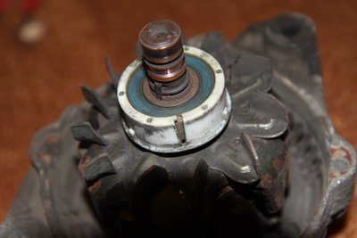

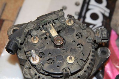

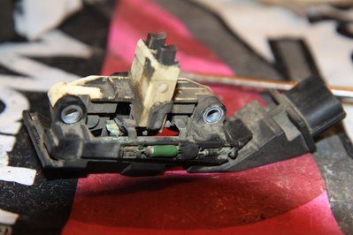

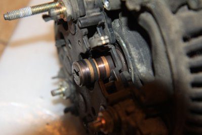

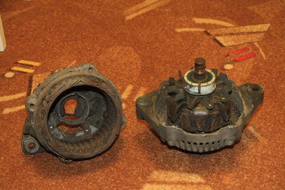

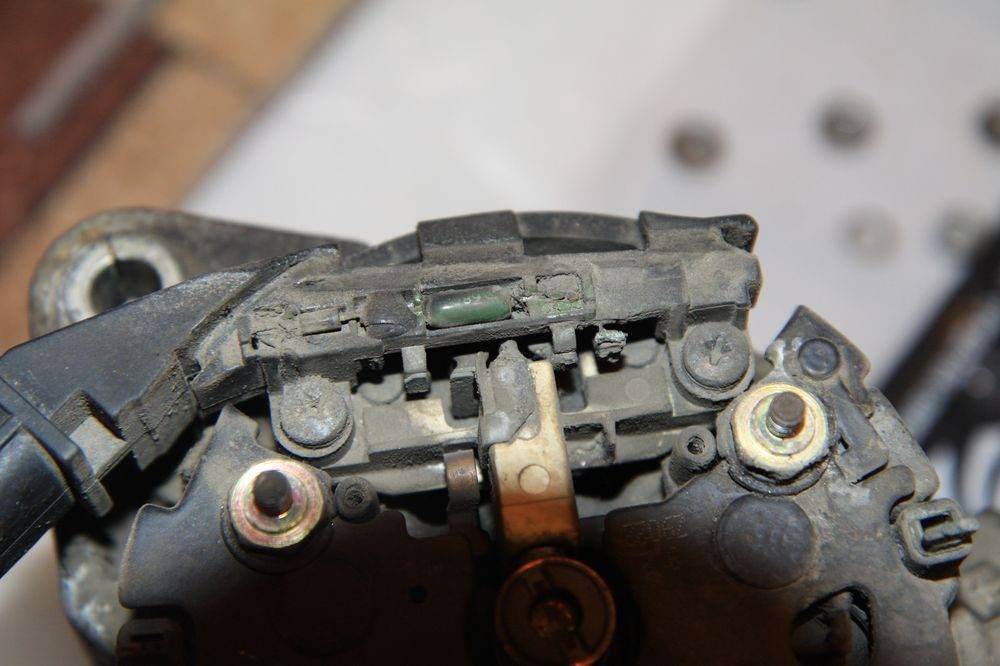

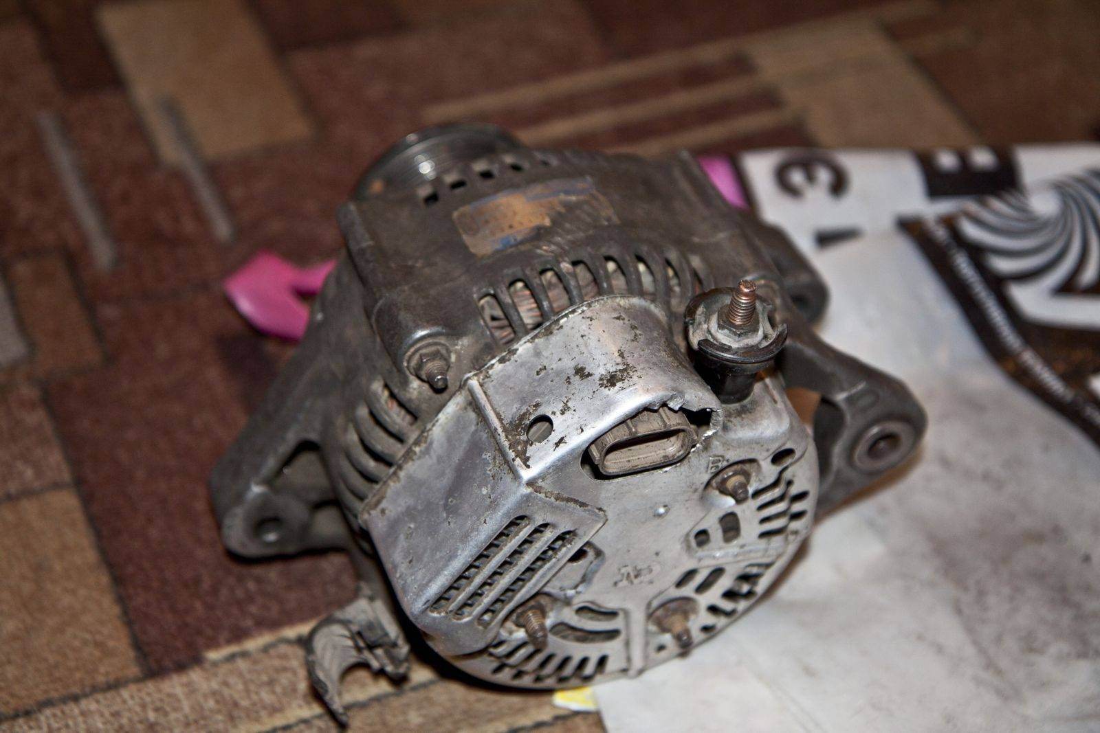

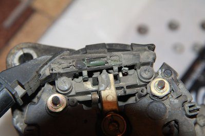

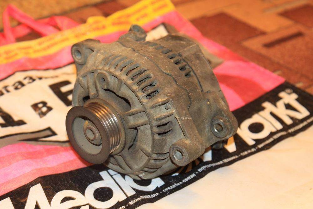

Вот и я попал. Ждал заветных цифр на одометре 300000км, а вышло на 299100км засвистел генератор и бортовой компьютер указал на пониженное напряжение. Конечно в такие морозы (-25град) на контрольки не посмотрел перед пуском. Что самое интересное, с утра все нормально было, заряд нормальный, напряжение всегда держалось в бортсети - 14,2В. А тут после работы такое...
Хотя симптомы писка были давно, примерно с полгода.

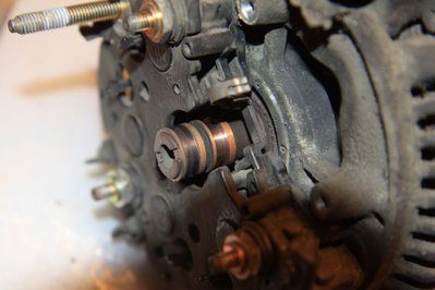

Вчера снял с машины и полуразобрал. Подшипники хрустят (вот и визг), контактные кольца не в лучшем положении. Регулятор притащил на работу, буду испытывать.
А вот такой вопрос: есть ли смысл ремонтировать. Купить на разборке?

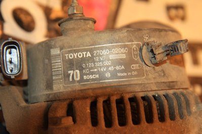

Еще я в недоумении - по ВИНу бьется применяемость и BOSCH и DENSO. Значит у меня не будет проблем с контролькой"аккумулятор" или ошибаюсь?
Рассмотрю вопрос покупки генератора :ps_ih:

Интересно, почему чаще на внутреннем кольце износ больше? У меня тоже так было:
Изображение - из отчета по замене колец

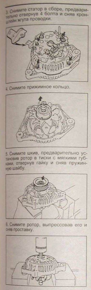

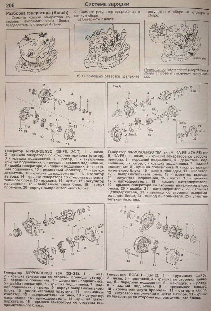

Кто разбирал Бош генератор, посоветуйте. Открутил крепление двух половинок корпуса. И теперь тупо надо располовинить чтоли? Любыми механическими частями? Как я понимаю где прослаблена посадка подшипника, та часть и снимется с вала.... вчера вертел его в руках (генератор), и побоялся силу приложить к корпусу.
4A-FE 1,6 LB, XLi extra, Англия, 1994 red
 Заголовок сообщения: Re: Генератор
СообщениеДобавлено: Сб фев 04, 2012 12:30 pm
Зарегистрирован: Вс сен 28, 2008 11:54 am
Сообщения: 198
Откуда: г.ХИМКИ, МО
сам отвечу:

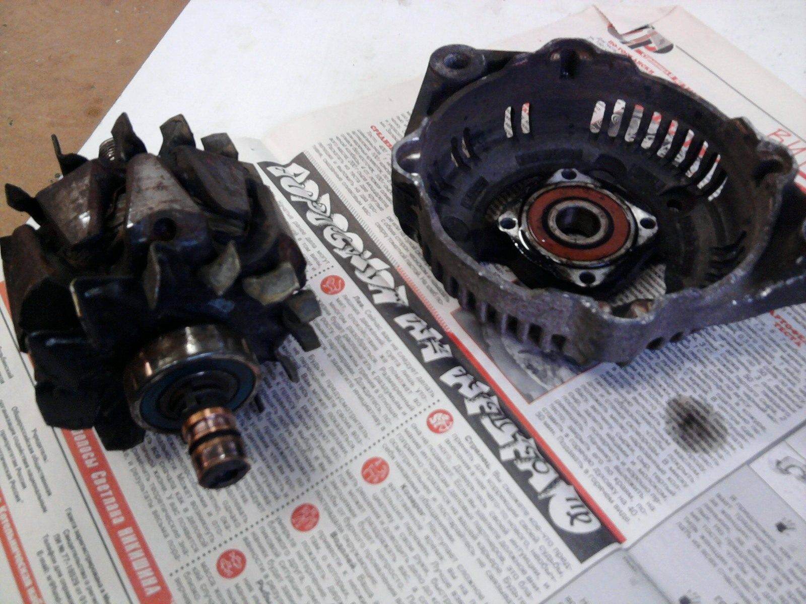

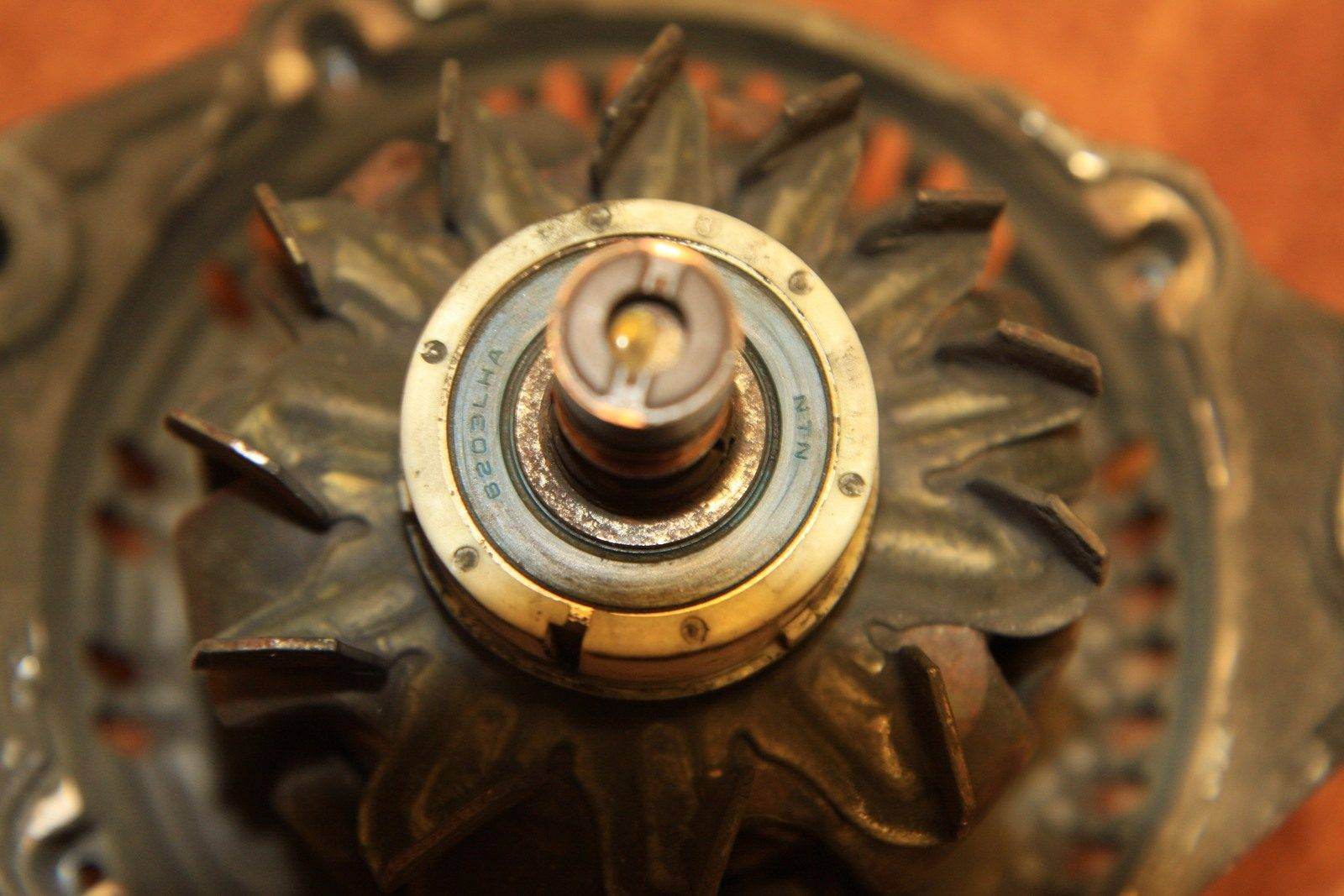

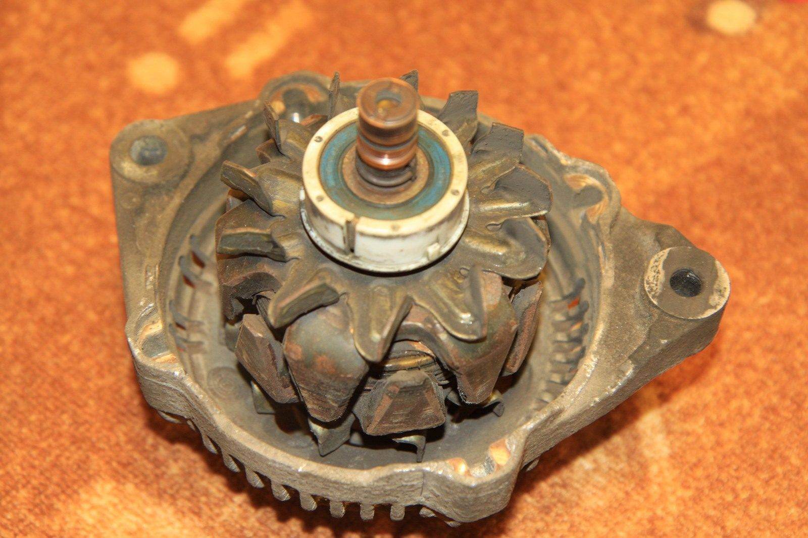

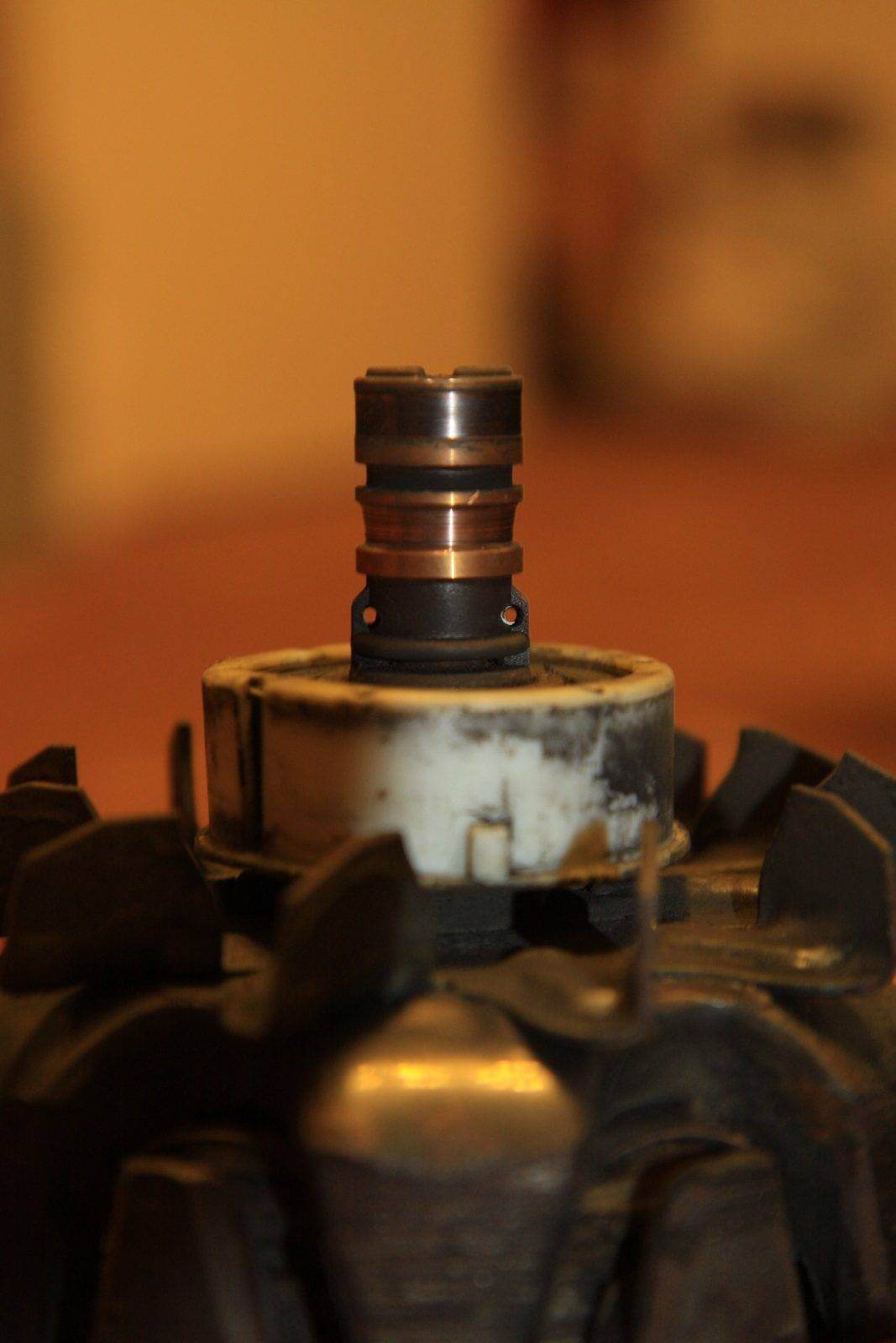

Вскрыл таки генератор как орех, на две половины.
Решил заменить подшипники (хрустят, смазки не хватает), полирнуть контактное кольцо нижнее., и заменить щетки (остаток 4мм, что не соответствует нижнему пределу документации).
Контактные кольца только доступны такие CARGO 135172. Мнение такое, что лучше оставить родные:)
Побежал за подшипниками и съемником (двухлапый или трехлапый).

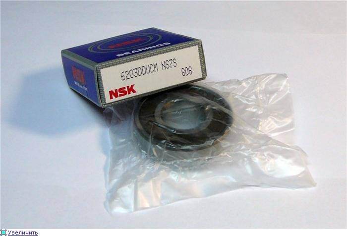

Подшипники тоже разные бывают по конструктиву:
на БОШ надо два типоразмера:
-6303
-6203
из каталога NSK:
-NSK 6203DDUCM
-NSK 6303DDUCM
(DDU защитное пластмассовое кольцо с двух сторон, CM-уменьшеный радиальный зазор (спец подшипник для электродвигателей) NS7S- NS-обозначение смазки 7S-ее количество (стандартное заполнение) )

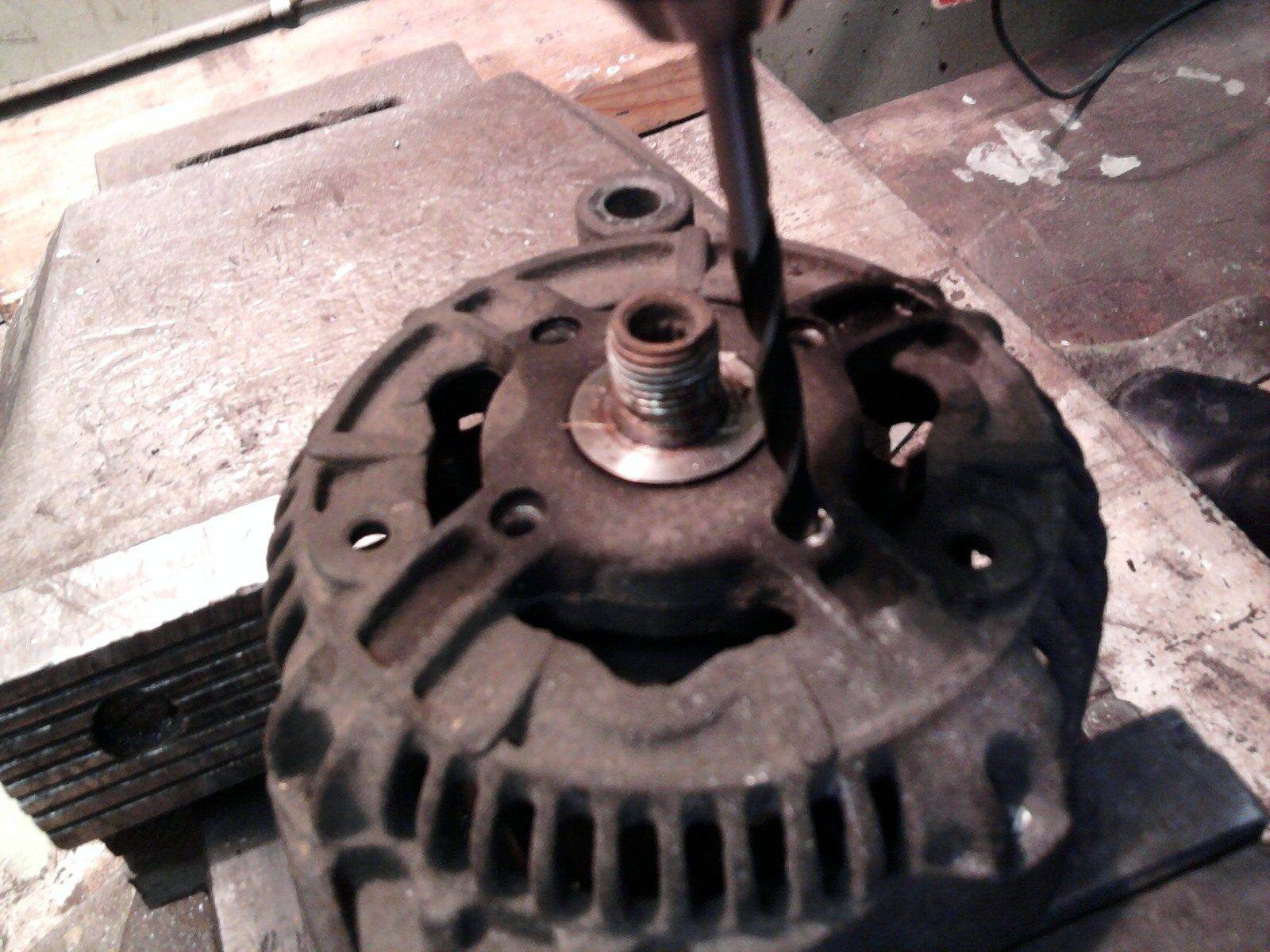

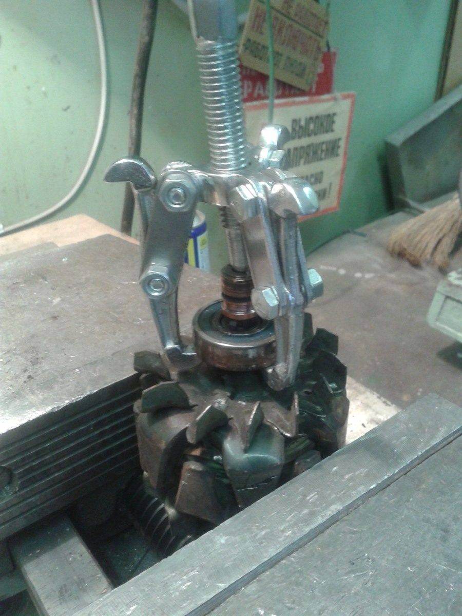

Снял подшипники, для этого пригодился съемник (задний подшипник). Передний подшипник сложнее снимался:
- под шкивом четыре болта, шляпки впотай. Замочил ВД-40 на минут пять (терпенья выжидать небыло) и шуруповертом начал откручивать. Шуруповерт дает момент срыва, что для старых ржавых соединений выгодное преимущество перед отверткой. Провернулся один из болтов (сорвал шлиц крестообразный). Пришлось высверливать сверлом на 8, а потом в догонку на 6мм. И вуаля... Сам подшипник выдавил с посадочного места крышки головкой.
Фото есть, вечером выкладу.

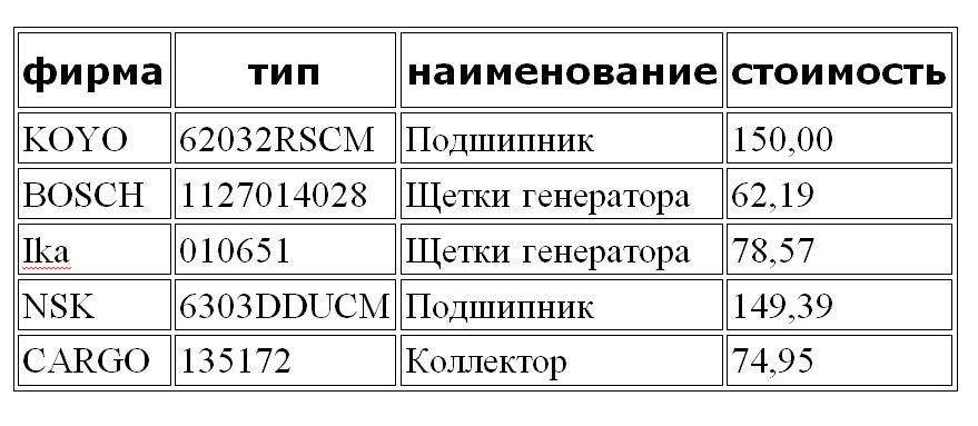

заказал запчасти:
Добавлено спустя 12 минут 41 секунду:
Ваше мнение: http://icark.narod.ru/autoelectr/collgalv.html
Может так восстановить кольца? или не тратить силы и время :?

Обещанные фото:
Высверливал метиз, трехлапый съемник и передний подшипник в корпусе
Фото1330.jpg [ 389.42 КБ | Просмотров: 16639 ]
Фото1331.jpg [ 403.01 КБ | Просмотров: 16638 ]
20120207_094610.jpg [ 208.21 КБ | Просмотров: 16638 ]
20120207_093904.jpg [ 444.04 КБ | Просмотров: 16638 ]

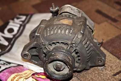

пока запчасти идут на БОШ, был куплен с сайта ДЕНСО 27060-15080
IMG_8937-1.jpg [ 243.05 КБ | Просмотров: 16604 ]
IMG_8936-1.jpg [ 187.01 КБ | Просмотров: 16604 ]

Установил ДЕНСОв течении минут 30. Провода очень оказались в натяг. такое не помне. Не заработал. Поморгали секунд 10 лампочки на приборке "аккумулятор и восклицательный знак" и потухли. Потом когда глянул на генератор из капота- то мне показалось что пошел дымок небольшой и запах обмотки. Двигатель заглушил и снял его нафиг с авто от греха подальше.
Когда машину завел - наблюдпл на бортовом компьютере напряжения: 11,2В. потом через секунд 15 подросло до 11,3В. Еще подросло до 11,4В. Бортовой орал что пониженное!!!
Когда снимал "гену", то как то неудачно дернулся и оторвал провод от какого то датчика температуры, как раз под генератром в блоке воткнутый. Блин, Блин. блин.
Вот такие приключения в морозный вечер короткого пятничного дня. :ps_ih:
