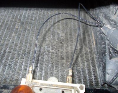

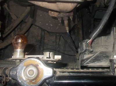

Я прошу извинения! я новичок. Об ЛБ я уже писал, у меня была проблема, вышел из строя ЛБ, хороший электрик объяснил, он почти вечный, выходит из строя спираль подогрева самого датчика обеднённой смеси (рабоча температрура 230 гр.) он начинает работать, никакие сопротивления не помогут, у них совсем другая функция (сглаживать крывую напряжения) попробуйте сделать так: обрезать два чёрных провода подходящие к самому датчику, а к ним подсоединить лампочку на 12В, если не ошибаюсь 12А и она должна моргать, при этом чек тухнет, при неисправности ЛБ получается обрыв эл. цепи, нагружаем лампочкой и всё в порядке. Расход 7 литров, и никаких проблем. Если заинтересует могу сделать фото и показть как у меня (к стати- на холстых оборотах расход топлива - 600 гр. в час работы) о каких 12 литрах речь на 100 км. Пробег у меня 248 тыс.
Это, что то новенькое :) Фото как раз кстате думаю тут многие заинтересуются :a_g_a:

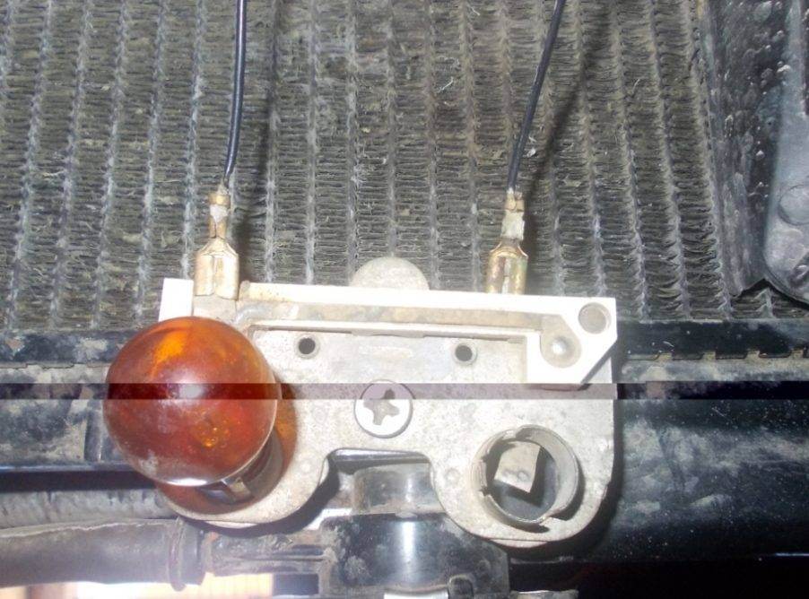

лампочка на 21 W, не знаю как закачать фото

Поставил таки лампочку 21 ватт в цепь обогрева. Она интересно загорается, горит и также интересна гаснет...
подключаю в диагностический разьем перемычку- импульсно загорается лампочка... потом горит и при отключении перемычки также импульсно гаснет...

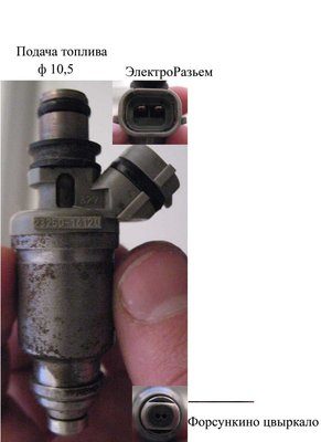

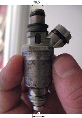

Сегодня искал неисправность в работе двигателя.
Обнаружил что одна форсунка буквально заливает цилиндр.
Чтобы это могло быть...?

звыржек, а как обнаружил что заливает - на стенде проверял производительность?
А форса нормальная - та что и должна стоять на твоём движке, по фотам не определишь, работает она или нет!

KDM
Обнаружил следующим образом:
После очередного раза неудачного пуска начал искать проблему. Выкрутил свечи и посмотрел внутрь, подсветив фонарем.
В первом цилиндре было полно топлива- где-то с сантиметр. во втором и третьем как будто пар, в четвертом тоже топливо, но поменьше чем в первом.
Подумал что просто такт впрыска попал или типа того.
снял разьем с первой форсунки и попробовал завести, предварительно осушив внутрицилиндровое пространство с помощью трубочки, не завелось как обычно
Я опять выкрутил свечи- первый цилиндр опять залило, хотя он как раз должен был быть сухим.
Затем прозвонил форсунки - показало одинаковое сопротивление на всех, и даже прозвонка пищала...
вывод проблема в форсунке на первом цилиндре, причем она в открытом положении, ну и четвертом но в меньшей степени.
Завтра буду прочищать форсунки карбклином. :evil:
http://www.toyota-club.net/files/03-08- ... 16_abs.htm про АБС
Carina E, 4AFE LB,седан, 1993г Англичанка. Пробег 326328 на 16.02.2012.
проживание: Бендеры/ПМР/Молдова/СНГ/Европа/Мир

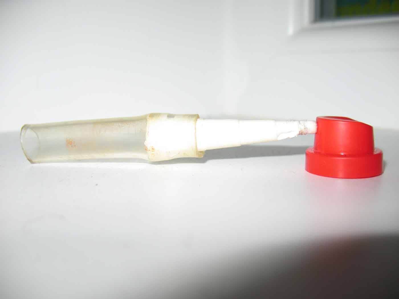

УРРРРРА завелась, прочихалась прокашлялась и завелась.
Помог карбклин. :ya_hoo_oo:

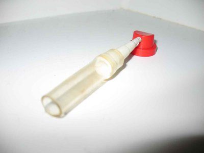

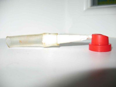

Форсунка лить перестала или лила ли вообще?
Как чистил - под давлением подавал карб во впускное отверстие и подавал напряжение на форсунку для открытия иглы? Если так, то должно было видно, что без подачи напруги, из выходных отверстий карб выходит!
Чистил в оба направления?

лампочка помогла чтоб "чекенжин" потух. Теперь у меня всегда светло под капотом если мотор работает.
Жидкость подавал под давление создаваемым баллончиком с аэрозолем для прочистки карбюратора, купленного за 3,5 уе. По сравнению с прочисткой на стенде 35 уе по моему сэкономил...
Баллончик подключил к форсунке с помощью подручных средств у меня это было кусок прозрачного шланга (с внутренним диаметром около 10,2 мм) и конусной насадки от герметика в которой с большей стороны был срезан край до наружного диаметра 10,7 мм а с другой стороны чтоб впритирку трубочка от аэрозоля входила. Попозже сфоткаю и выложу как выглядело это чудо...
По электрической части блок питания 4,5 В прерыватель (кнопка от звонка), два маленьких крокодила ну и конечно провода...
Все вроде...
