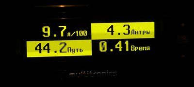

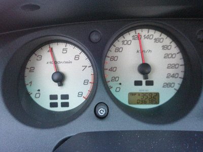

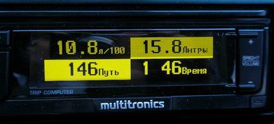

Расход TypeR, 2.16л. 212 л/с с навесным.
Температура воздуха ровно -20
По трассе на 5й передаче со скоросю около 120 км/ч
