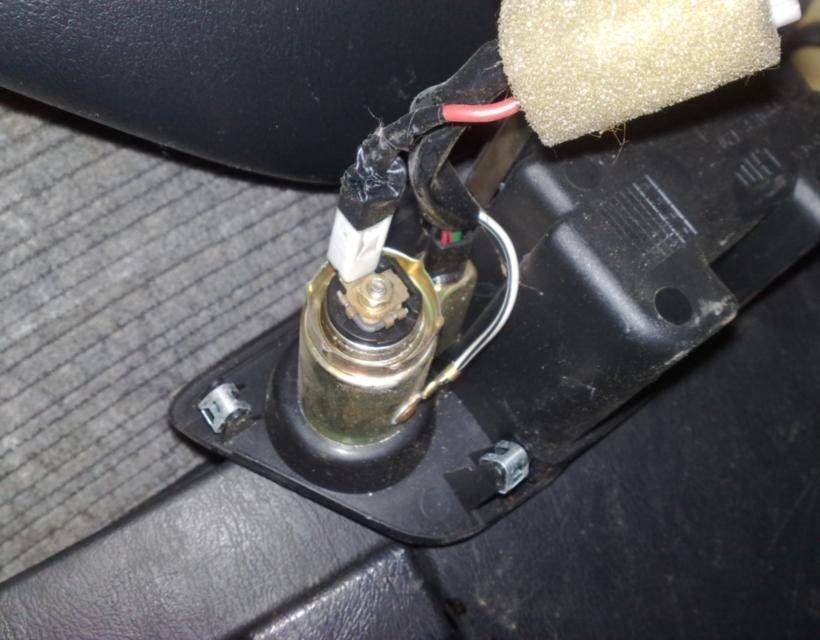

Вот вытащил из "англичанки", вставка на месте - муха не сидела :) .может кому нать?
прикур_1.jpg [ 62.64 КБ | Просмотров: 8699 ]

мне нать. А то у меня что-то замыкает, и проводка очень греется. А в чем проблема не пойму. До тех пор пока я свои ручки туда не запустил, то всего лишь горел предохранитель :D
